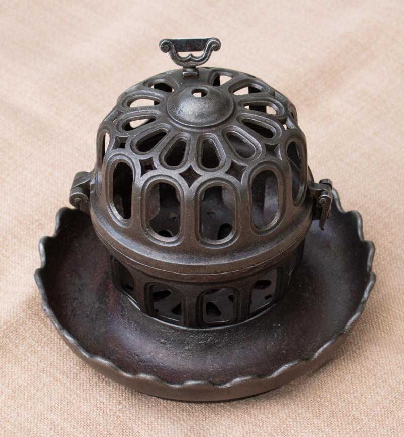

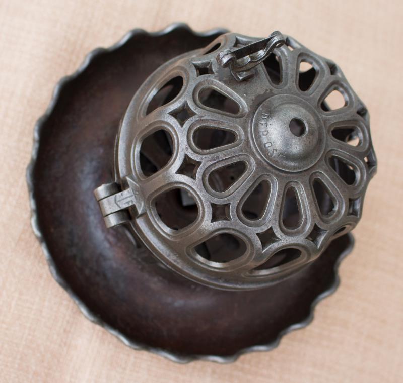

Dévidoir à ficelle de boucher (ficelle à rôti), peut être trouvé chez des bourreliers, mais pas pour y mettre le fil à coudre! Ca ne serait pas pratique, le fil à coudre doit rester parfait et être coupé nettement ou effilé d'une certaine manière. Mais les bourreliers peuvent utiliser de la ficelle comme tout le monde pour "ficeller" des trucs Laughing

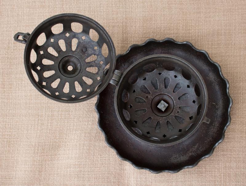

La ficelle sort par le trou central de la cage. En fonte, donc cassant, attention aux chocs ...

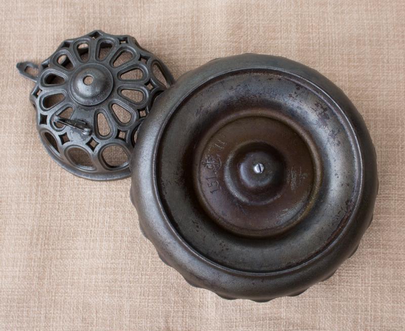

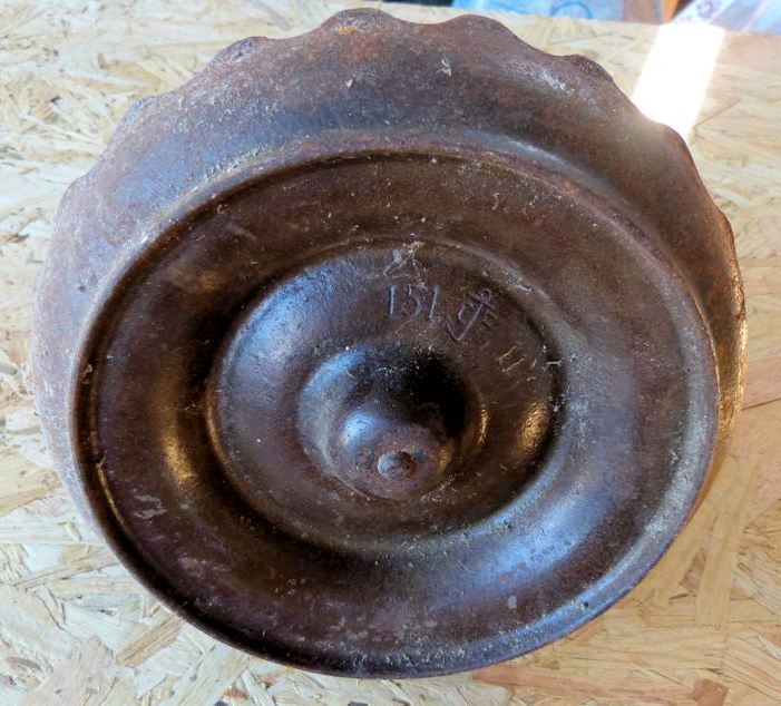

Marqué CF (avec l'ancre) donc Camion frères. Marquage sur le dessous de la coupelle ( 151 CF 11), sur la charnière (CF) et sur le dessus (DEPOSE).
Edit: Proposé comme boîte à ficelle de comptoirs ref 151 sur le catalogue CF de 1891 (info de MICHEL66 + loin)
Traces de finition kaki (peinture?) sur le dessous, j'ai laissé même si ça partait facilement, ça permet d'avoir une indication sur la couleur d'origine. Je n'ai pas vu de traces semblable sur la cage, disparues? La coupelle était bien rouillée dans le fond.
La tête de la vis centrale du dessous, qui fixe l'ensemble, déborde du niveau "à plat", donc la coupelle tourne en équilibre sur cet axe si c'est posé sur une surface plane, c'est voulu? Comme pour une sebille/marguerite de cordonnier?La vis semblait vraiment d'origine, écrou carré ancien. De toute façon même si c'était une vis à tête plate, ça ne serait pas suffisamment en retrait et ça ne permet pas à la coupelle d'être à plat, il n'y a qu'une marge de retrait d'1mm entre le téton central et la bordure du cercle dessous qui pose en direct.
Donc c'était suspendu? Si c'est posé, c'est trop "tournant" pour avoir de la traction pour couper la ficelle je trouve.. Infos bienvenues Very Happy
La suspension coupelle à l'envers pour protéger de la poussière n'est à mon sens pas envisageable, aucune fixation ne le permettant et le loquet suggère un sens "cage en haut sur coupelle" sinon il s'ouvrirait.
Donc à poser sur la table? Rustique la table, hein, parce que la vis va rayer à force!

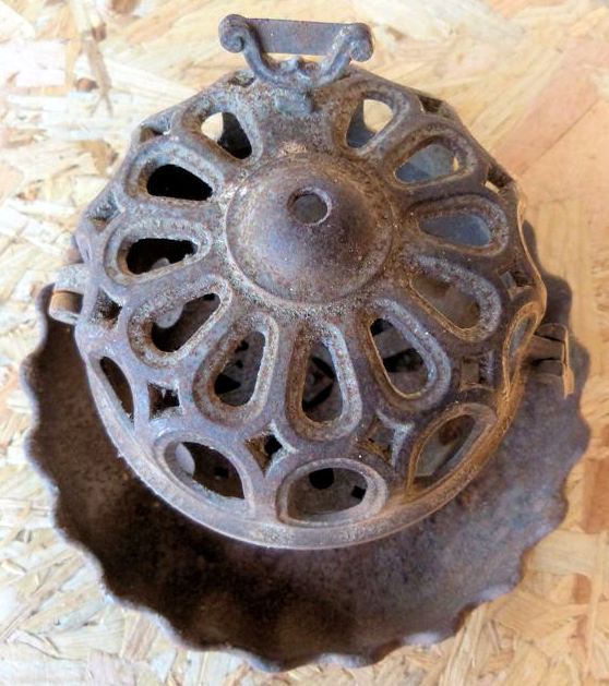

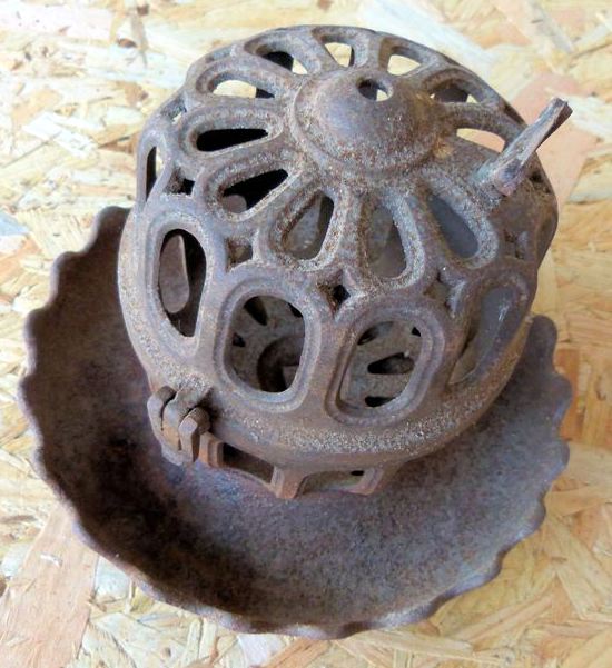

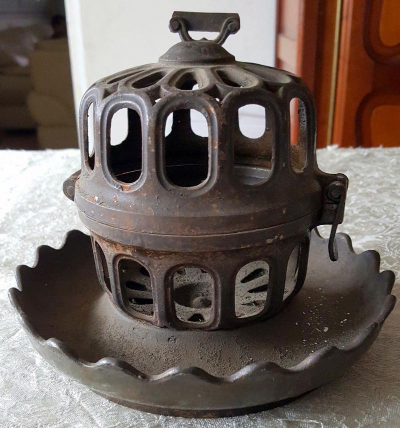

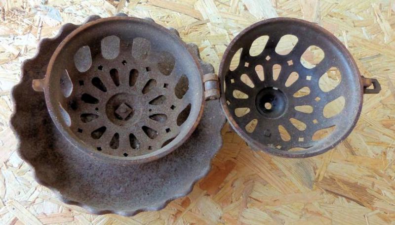

Avant:
Poids 1880g, hauteur 17cm, diamètre de la coupelle 20cm.
Eu à 20€, coup de pot car c'est pas donné ces bêtes là! 100€ pour le même sur eBay, 80€ pour la version à suspendre... et même pas nettoyé pour le prix!
Nettoyage à la brosse circulaire laiton ou métal (la plus souple!) montée sur perceuse à colonne ou touret, ça laisse l'aspect sombre et dégage la crasse et la rouille. Peaufinage des petits coins avec la version miniature montée sur dremel, version brosse circulaire ou "pinceau" selon (mettre des lunettes! Selon la qualité des brosses, les poils en métal s'éjectent et se plantent dans les vêtements!). Affûtage du coupe-fil (sur la patte en haut) au dremel avec bout abrasif fin et polissage au feutre+pâte noire (sens de rotation vers l'extérieur pour ne pas polir le tranchant, mais pour enlever le morfil et affûter)
Protection, cire ou huile de paraffine .. j'ai d'abord passé la cire avant d'opter pour l'huile, mais bon mieux vaut dans cet ordre ... Bien essuyé et zou exposé Very Happy

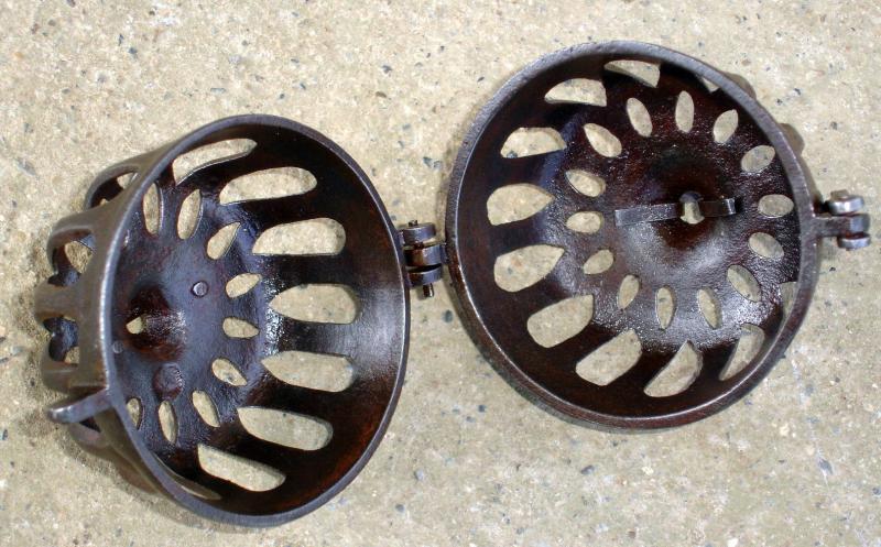

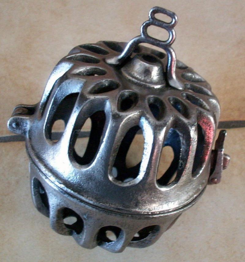

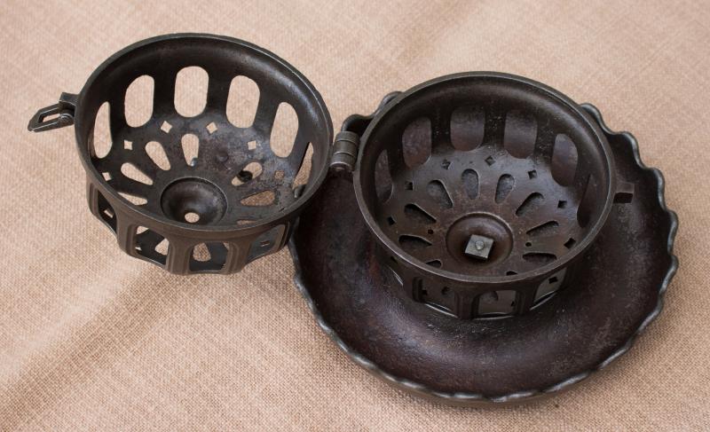

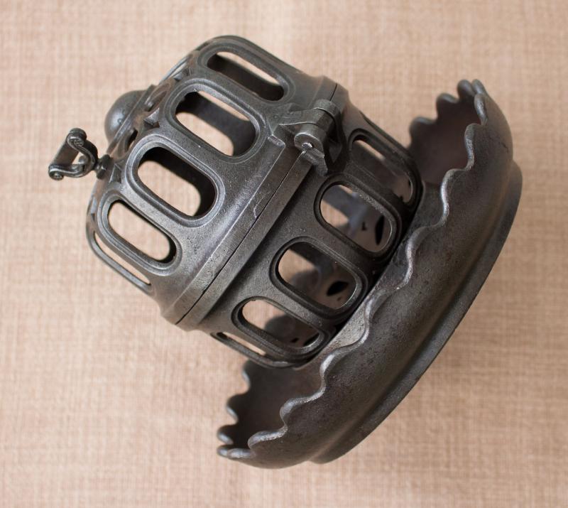

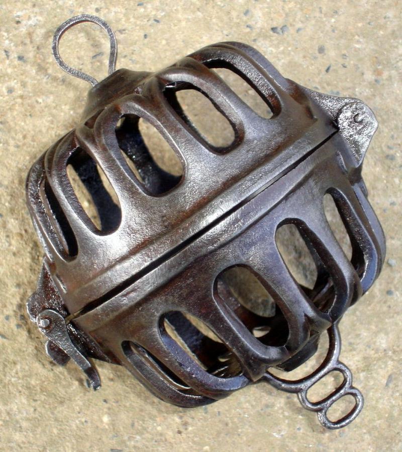

Voici d'autres modèles vus à vendre sur le net ..
Le même (100€!)
Versions à suspendre "simples"

Bonne pioche et belle restauration !!  Okay

Je vous ai mis les photos "avant" au tout début du post, car je viens de les recevoir du vendeur. Je ne les avais pas enregistrées et je n'en avais pas fait. Ben c'était bien crade Crying or Very sad J'avais oublié!

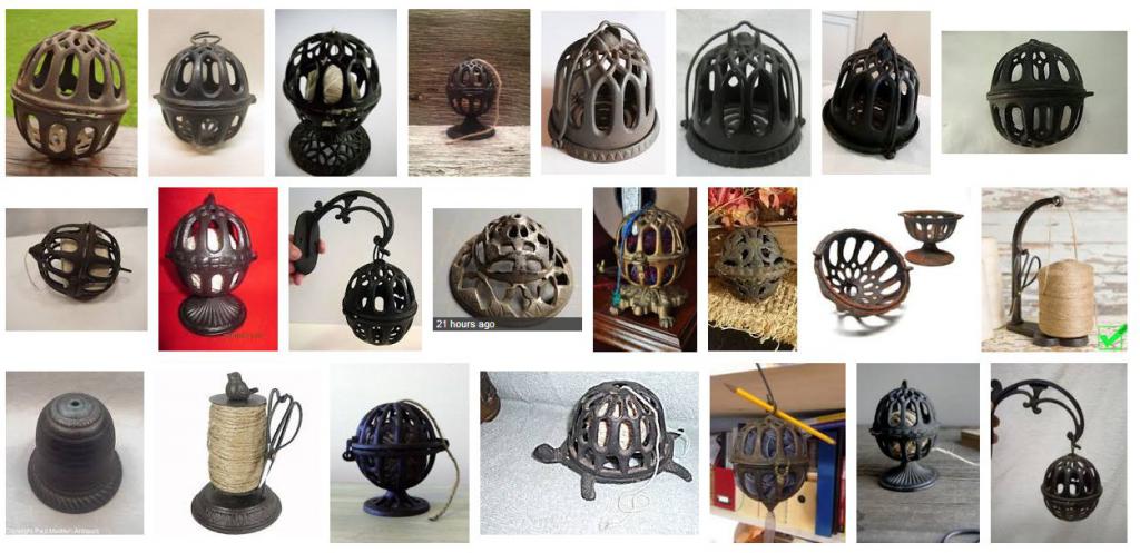

Dit en anglais 'cast iron string holder ou dispenser'

waouh il y en a des jolies! On pourrait les utiliser comme cage à bougie... quoi que ça risquerait de surchauffer en haut même avec une petite bougie type chauffe-plat...
