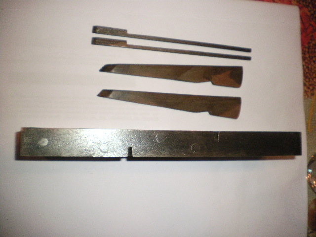

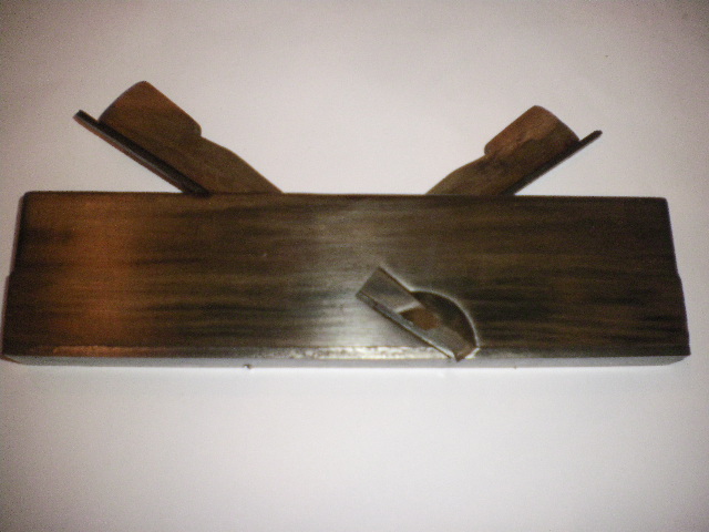

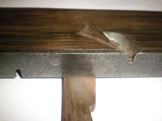

j'ai acheté à quelques kilomètres de distances et à quelques années d'écart deux rabots à ivoire sans le savoir lors de mes achats. Les vendeurs ignoraient eux aussi leur utilité, j'avais pris le rabot pour un rabot à recaler anglais à cause de l'inclinaison de la lame. La chance souriant aux ignares, j'ai pu acheter ces deux pièces (que je n'ai jamais revues) à un prix modique.
C'est dans le livre "les rabots " de P Bouillot et X Chatellard à la page 242 que l'on voit dans la reproduction du catalogue des Mines de Suède 1923 des dessins correspondants à ces deux rabots.

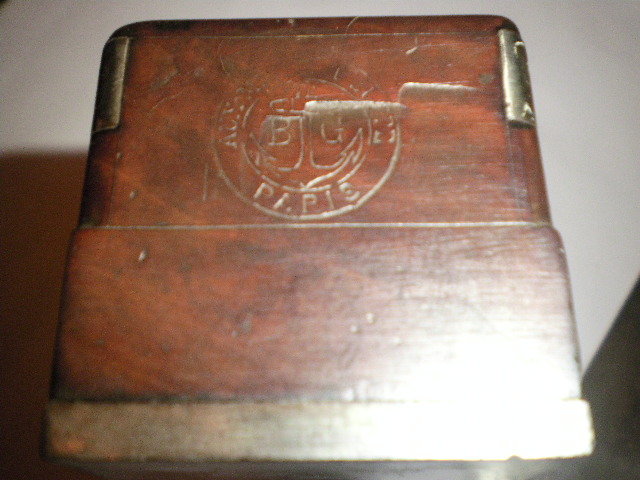

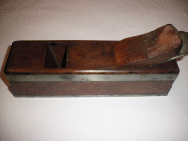

Le rabot fait 20 cm de long avec un fer de 38mm, la lumière est pontée et il est en cormier, la marque "Mines de Suède" est en partie visible sur le nez, le coin est légèrement abimé.
Le guillaume mesure 26 cm de long et les deux fer (exactement identiques) font 8mm, il ne parait pas être en cormier, le bois (très dense) présente plusieurs nuances de gris foncé. La marque "Mines de Suède" est quasiment effacée, on devine l'ancre sur une des faces. Les deux possèdent des semelles métalliques et le rabot à 2 renforts latéraux en métal. Les lames très penchées ont les biseaux dirigés vers le haut.
Selon le livre "les rabots" ils servaient à façonner l'ivoire débitée en plaquette, ce matériaux se raboterai assez facilement mais use les lames et les lumières.
