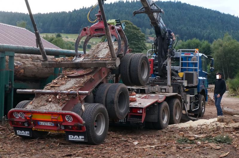

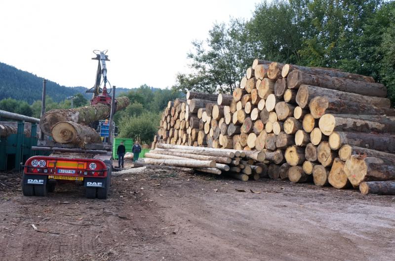

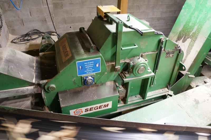

1 Déchargement des grumes

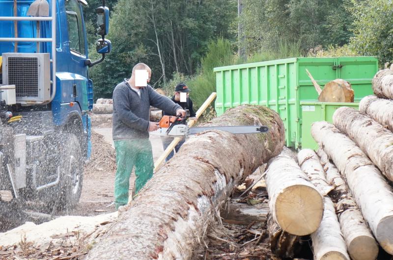

2 Suppression de la partie tronconique qui gène le passage dans les machines
3 Chargement du train arrière du grumier sur le train avant pour le retour en forêt

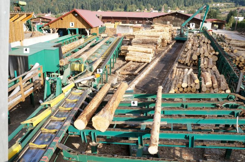

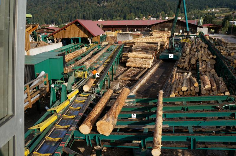

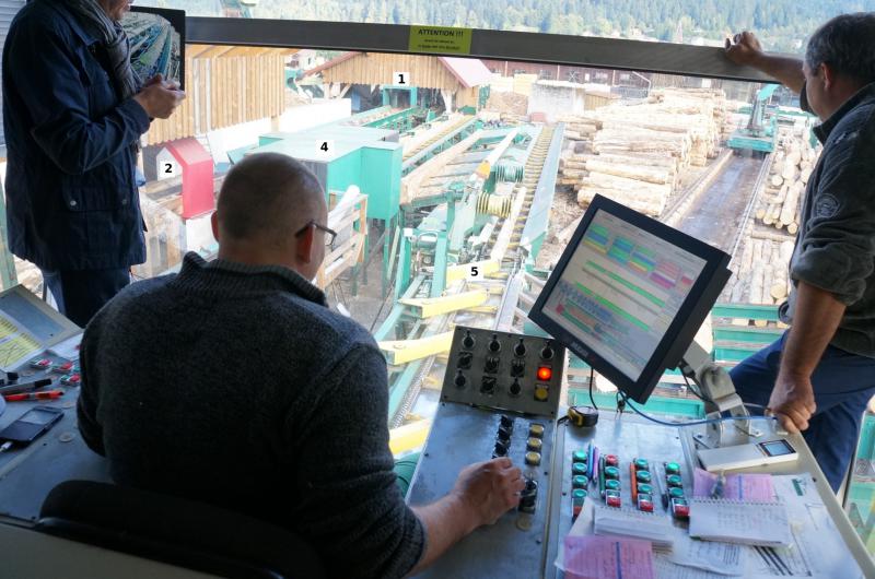

4 le poste de commandement de la préparation et du tri des grumes
- poste 1 : usinage de la partie tronconique (il y avait un problème avec cette machine ce jour là, c'est pour cette raison qu'elle était éliminé à la tronçonneuse avant)
- poste 2 : détecteur magnétique pour détecter toutes les ferrailles qui pourraient se trouver à l'intérieur de la grume. Repérage par jet d'encre.
- poste 3 : écorçage, désolé non visible sur ces photos
- poste 4 : détermination du volume de la grume
- poste 5 : tronçonneuse; mise à longueur par tronçonnage, et en particulier élimination des parties avec des défauts, pourriture, creux ou ferrailles
- poste 6 : grille de stockage avant tri
- poste 7 : chariot mobile avec bras articulé pour le tri des grumes mise à longueur, des morceaux rejetés

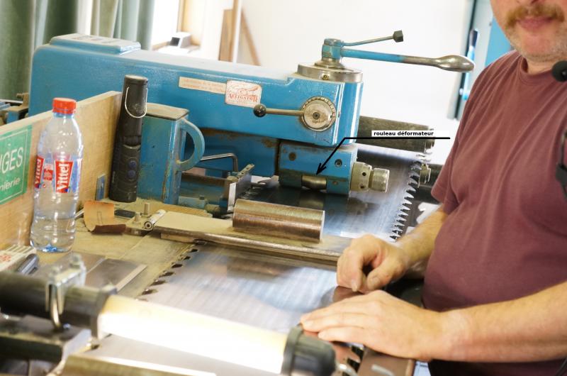

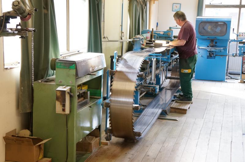

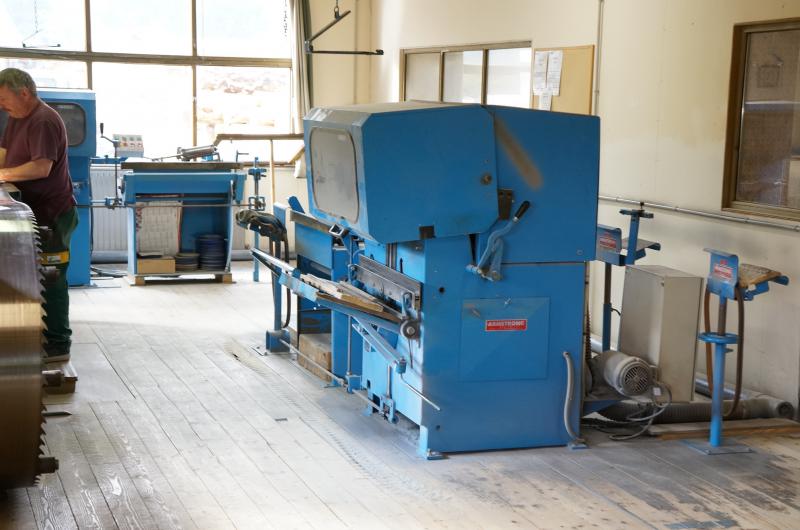

5 La préparation des lames de scie à ruban :
Les lames de scie à ruban :
Après débosselage de la lame sur ce poste avec le marteau à planer les lames de scie http://www.forum-outils-anciens.com/t11014-fonction-deviner-pour-ce-marteau…, passage de la lame dans cette machine.
détail de cette machine : le rouleau déforme la lame de scie. Elle allonge le milieu. De cette façon la génératrice du sommet des dents est plus courte que la partie milieu, et ainsi , cette génératrice est toujours tendu au cours du sciage.

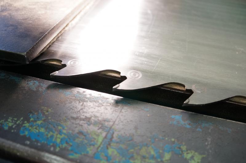

Détail de la denture de la lame de scie
Ce n'est pas des pastilles de carbure. L'acier est repoussé sur la machine suivante à l'aide d'une came ovale pour reformer après usure l'extrémité de la dent.
Poste de reformation de l'extrémité de la dent et d'affûtage.

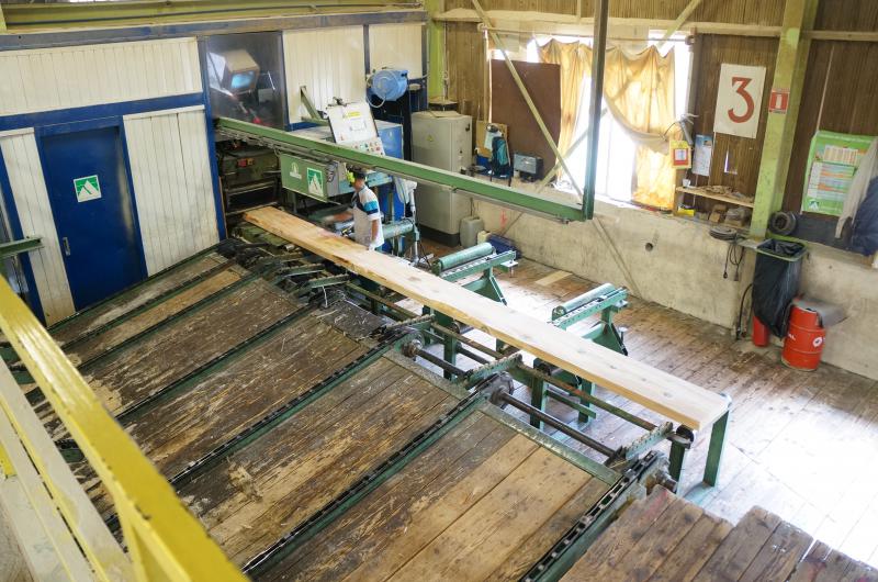

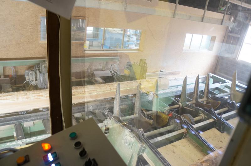

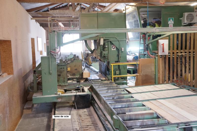

6 La scie à ruban automatique
Le débit en planche d'une grume se termine, une autre grume est prête à tomber pour être placée contre les surfaces de référence
La grume est débitée en planche d'épaisseur variable suivant la qualité, le nombre de noeuds de celle-ci

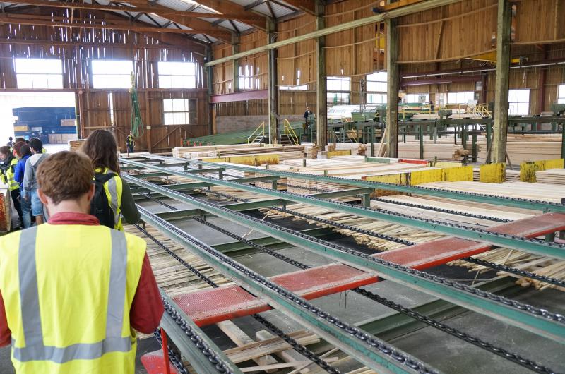

La scie à ruban vue depuis le poste de pilotage
Sortie de la scie à ruban

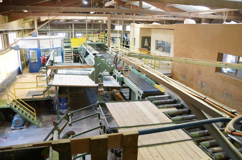

A gauche, un poste de débit des planches peu épaisses, des dosses, et profils de qualité inférieure
A droite, au fond, le poste de recoupe des planches de qualité, voir 2 ème photo
A la sortie, on obtient des chevrons, des bastaings....etc

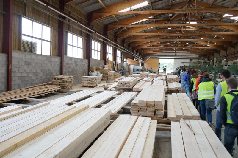

Colisage en fonction des sections et des différentes qualité
zone d'attente en sortie du poste précédente pour colisage de part et d'autre

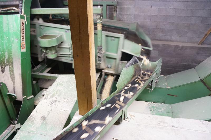

Broyeuse des chutes, des morceaux non commercialisables

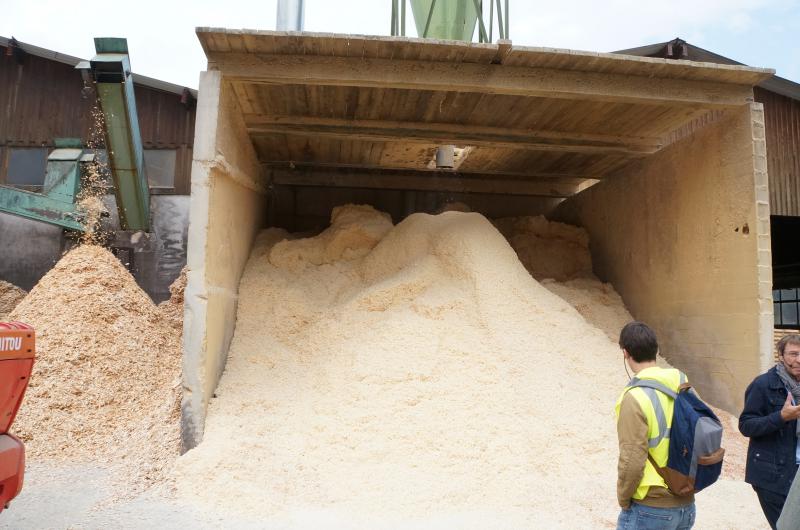

Stockage des copeaux, plaquettes, sciure ...etc
Tout est utilisé et transformé soit en pâte à papier, granulés de chauffage appelés pellets, panneau de particules ....etc
