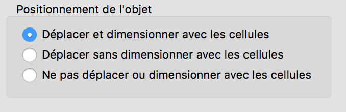

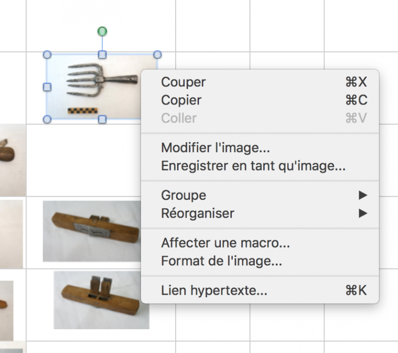

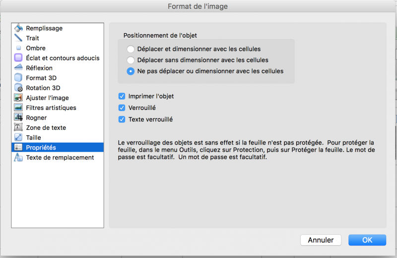

J'ai trouvé. Certaines images ne sont pas liées à la cellule.
Il faut donc t'assurer de cela en faisant clic droit sur l'image/Format de l'image/Propriétés :
Et ensuite cocher l'option que tu veux et sauver.

pas de chance, Dams, je n'ai pas "propriétés" et encore moins la suite avec Libre Office de Linux ......qui n'est donc pas un stricte équivalent d'excell
Je vais encore fouiller, mais pas beaucoup d'espoir
