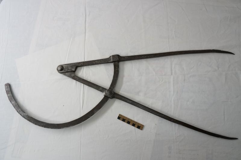

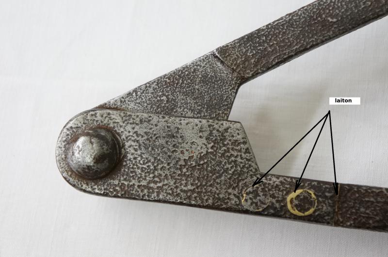

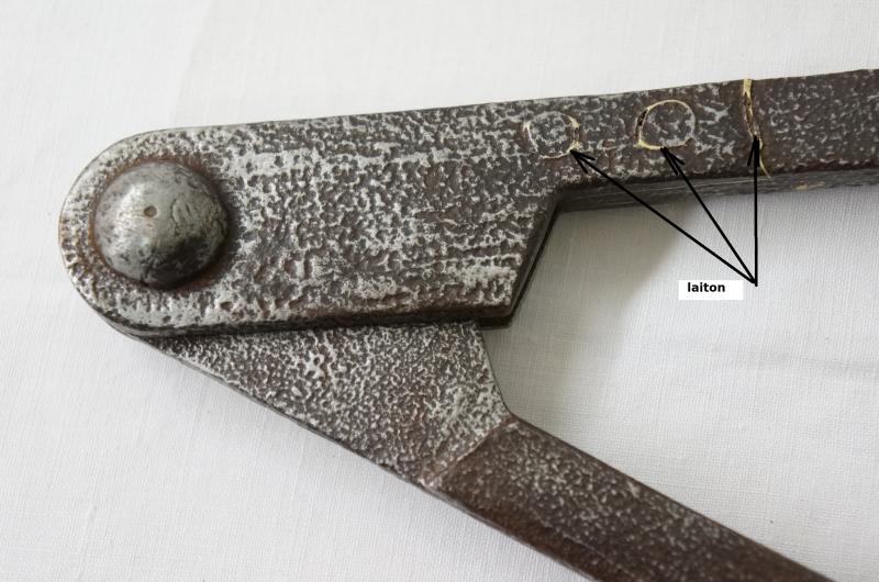

Tout d'abord, le compas à secteur bien rouillé chiné l'année dernière
le même, après brossage

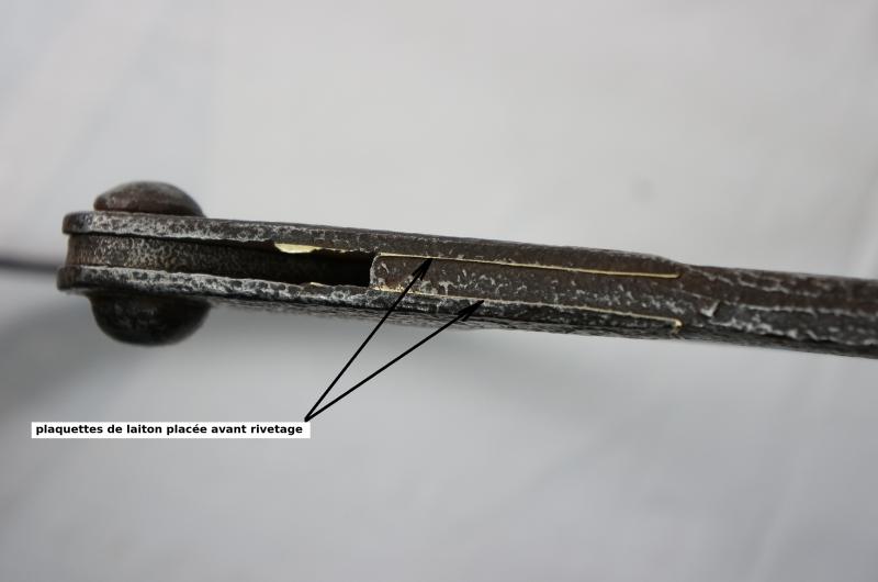

Des plaquettes de laiton ont été placées avant rivetage entre des pièces fixes. Pourquoi un tel montage ?? Curieux !! Pour combler les inégalités de surface avec un matériau tendre ?
Si quelqu'un a une autre hypothèse...

ce sont des plaques de soudure Question

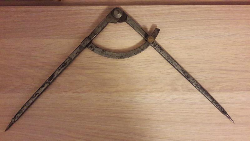

Ta question m'a rappelé que j'ai un compas avec des plaquettes en laiton. Le cas est différent, aussi j'espère ne pas être hors-sujet en présentant ce compas.

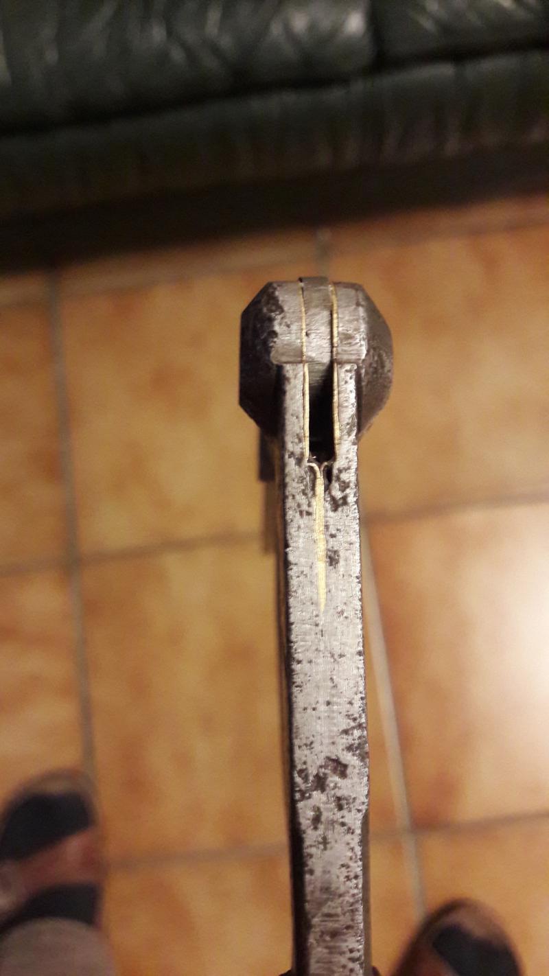

Le compas en question :
Et les plaquettes :
Damien
Messages: 9 824
MessagePosté le: 13/10/2016 19:56:27    Sujet du message: assemblage ancien curieux Répondre en citant
Dans ton cas, les plaquettes servent à améliorer la friction au niveau de l'articulation.
Pour mon compas, les plaquettes ne vont pas jusqu'à l'articulation, et n'y sont jamais allées car il n'y a pas suffisamment de jeu transversale pour accepter l'épaisseur de deux plaquettes.

Même idée que rico62
Mon hypothèse : le montage de fine tôles de laiton entre 2 pièces de fer qui doivent être lier sans jeux, le tout riveté avec des rivets fer, pourrait être que l'épinglage pour réaliser une brasure. Il semblerait qu'il y ait bien eu fusion du laiton puisqu'il y a des remontées de ce métal autour des rivets.
Je serais curieux de connaitre le fondant utilisé pour ce genre de brasure réalisé probablement dans un foyer de forge ou sur un brasero d'étameur.
