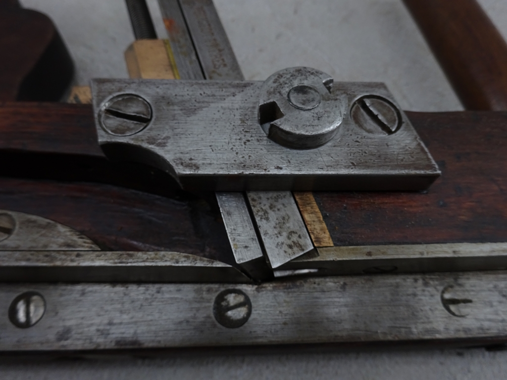

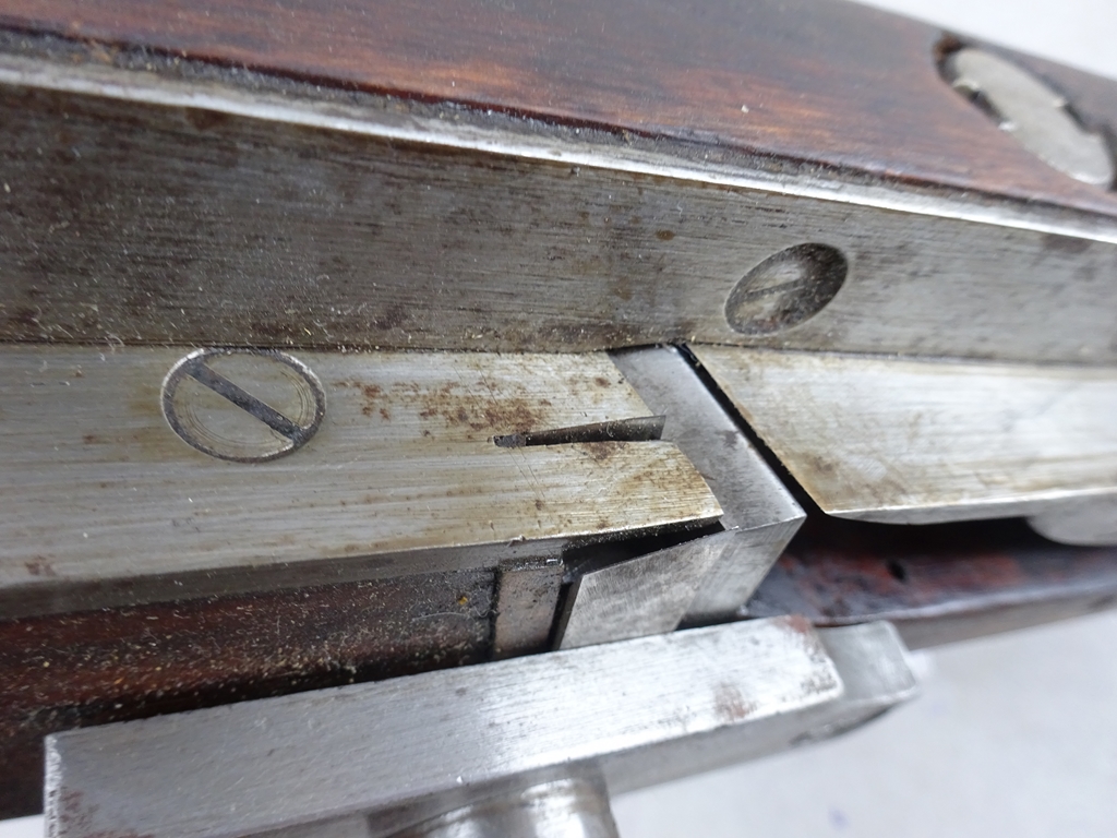

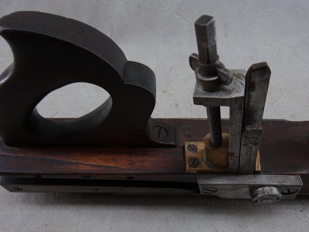

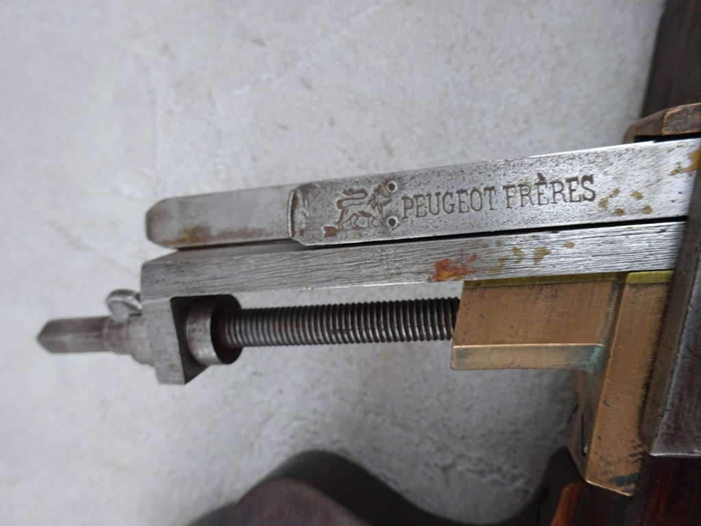

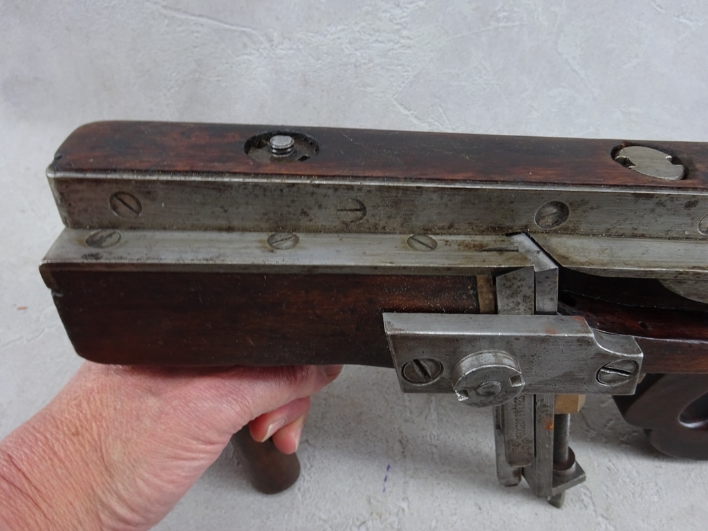

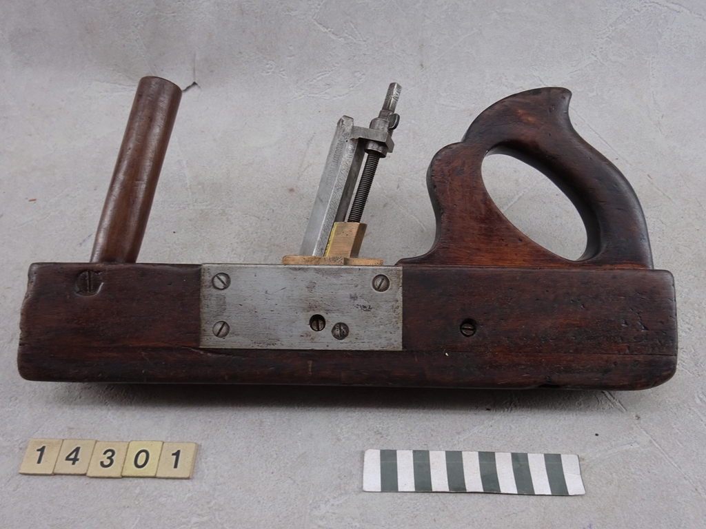

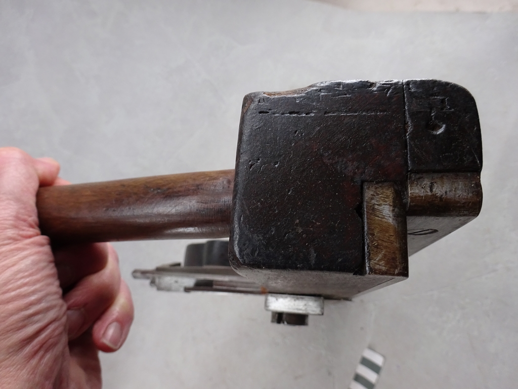

Ci dessous quelques photos d'un bouvet bien particulier.
Mes premières recherches sont restées vaines.
Je pense que les spécialistes des outils à fût de ce forum vont se manifester.
Dans cette attente,
Cordiales salutations.

MessagePosté le: 12/10/2016 22:16:22    Sujet du message: Un bouvet Peugeot pour ........ Répondre en citant
J'ai déjà croisé un rabot absolument semblable, tellement semblable que je me demande même si ce n'est pas le même. Le tien a un 18 frappé sur l'arrière ?
J'avais archivé les photos dans la catégorie "Quezacos". Mais peut-être que jc-outil pourra t'en dire plus, c'est le spécialiste des rabots à copeaux utiles.

? Rabot à targes peut être ?

MessagePosté le: 13/10/2016 13:22:45    Sujet du message: Un bouvet Peugeot pour ........ Répondre en citant
Suggestion :
deux grains d'orge et un fer plat , ça rappelle l'entaille à jalousie ou le jabloir du tonnelier .
Par ailleurs nous avons vu le rabot de facteur de d'orgue pour régler l'épaisseur de la tôle qui deviendra tuyau d'orgue après l'avoir roulée et soudée .
Cette soudure présente peut -être un risque surépaisseur néfaste au son .
Donc notre outils amoindrirait au niveau de la jointure la tôle et réglerait le problème .
J'ai tenté ma chance .
Qui dit mieux .
CG
PS : Ce serait intéressant de savoir comment sont soudés les dits tuyaux .

MessagePosté le: 13/10/2016 21:10:44    Sujet du message: Un bouvet Peugeot pour ........ Répondre en citant
Non, car la lame est la pièce horizontale qu'on pourrait prendre pour la semelle à l'arrière de la lumière. La pièce verticale réglée par une vis ne sert qu'à régler l'espace entre elle-même et le tranchant, c'est-à-dire l'épaisseur du copeau.
Rabot à copeaux utiles donc, calibrés en épaisseur, et en largeur par les grains d'orge. Pas très large pour des targes, trop pour des allumettes ou de la sparterie :  :?:

Pas pour le bois????
