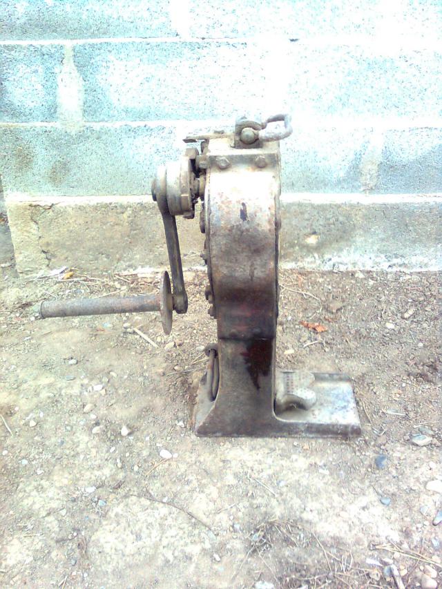

Bonjour à tous ,
Qui aurait des infos sur ce cric ?
Merci d'avance
Jipé 31
[url=http://www.forum-outils-anciens.com/image/110/b/4/7/photo0259-509de4f.jpg.htm]
[/url

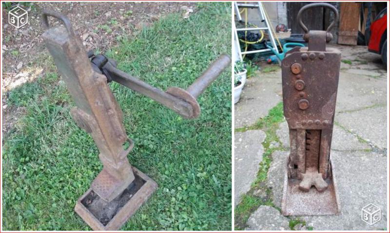

MessagePosté le: 11/10/2016 14:57:09    Sujet du message: Identification d'un cric Répondre en citant
Cric de manutention à crémaillère, de facture relativement récente car sur les modèles ancien le mécanisme est protégé dans une structure en bois, chercher le même modèle ou un ressemblant :

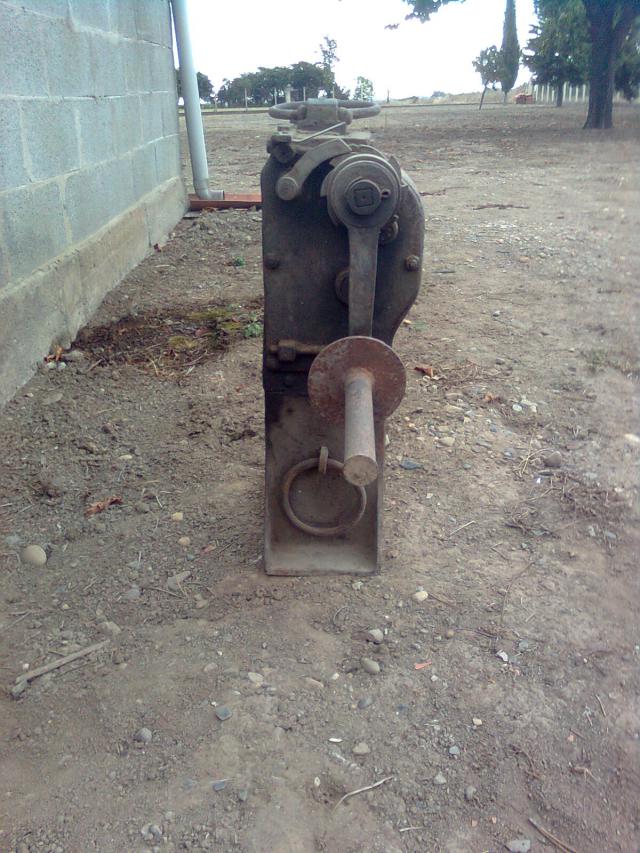

Michel , merci pour ta reponse .
La particularite de ce cric est que le levage ne peut etre effectue que sur le cote , et pas par dessus . , contrairement a ceux que l'on peut voir sur g....e
Ce qu'on voit dessus ,est une poignee de levage du cric.

Récemment aperçu chez un tailleur de pierre tombale un modèle très voisin d'une course de 60cm.environ .
