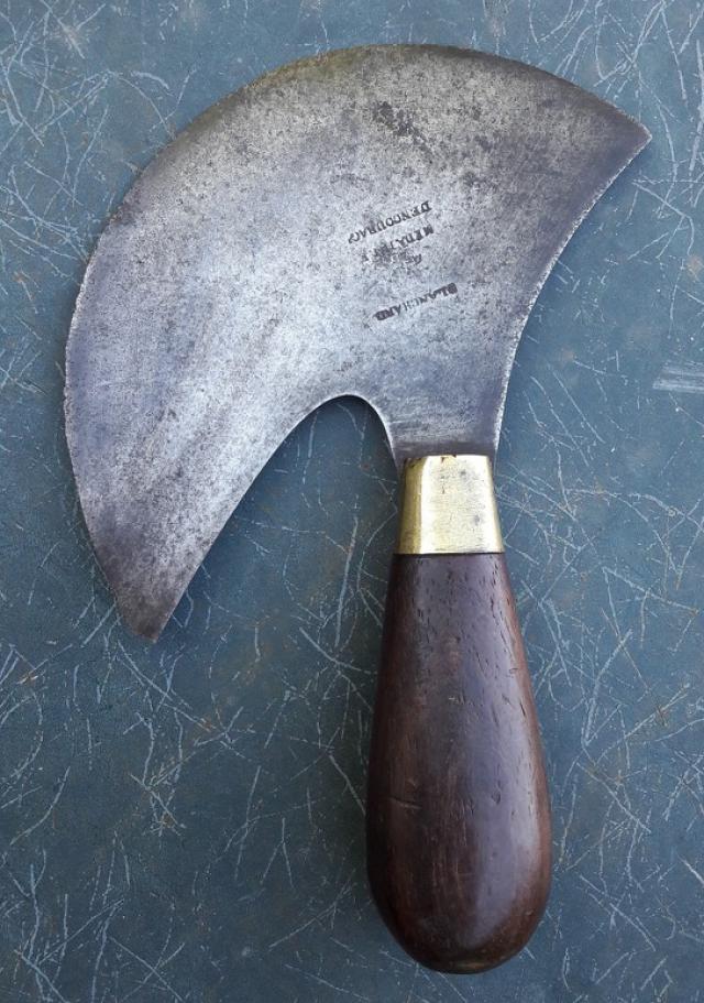

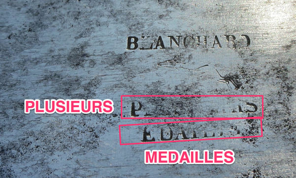

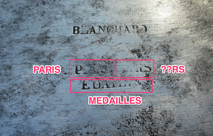

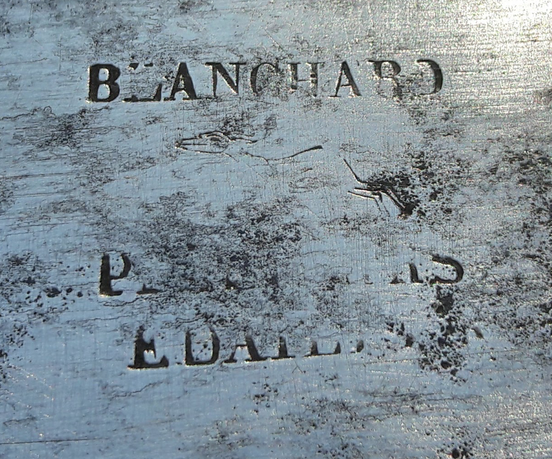

J'ai besoin de vos connaissances sur un marquage à moitié effacé sur un de mes couteaux Blanchard.
J'ai d'abord pensé que la ligne du haut se divisait en 2 mots, le premier mot étant PARIS, influé par le fait que l'on voit souvent BLANCHARD PARIS. Je cherchais donc un 2eme mot selon ce pattern : ??RS
Puis, je me suis dit que la première ligne pouvait n'être qu'un seul mot. J'ai donc pensé au mot PLUSIEURS, qui irait bien avec le mot MEDAILLES en dessous.
Quoiqu'il en soit je n'ai, jusque-là, jamais vu ce marquage chez Blanchard. Un ancien collectionneur m'a également indiqué ne pas connaître ce marquage. Et si mon hypothèse est bonne, j'aimerai beaucoup savoir si ce marquage a été utilisé avant la marquage "5 MEDAILLES" ou après le marquage "7 MEDAILLES". Est-ce que quelqu'un aurait des renseignements sur ce sujet ?
Enfin une photo du couteau en question, qui peut aider à répondre à mes interrogations :
Au plaisir de vous lire,
Damien

J'ai discuté avec plusieurs collectionneurs qui malheureusement n'ont pas d'informations sur les dates des marquages. On peut supposé que le marquage 5 médailles a été utilisé entre le moment où Blanchard a obtenu sa 5eme médaille et sa 6eme. Cependant pour le marquage 7 médailles, jusqu'à quand a-t-il été utilisé ? Sachant que la 7eme médaille a été obtenu en 1867. J'ai dans l'idée que ce marquage n'a pas dépassé 1900 : quel serait l'intérêt de marquer 7 médailles plus de 20an après la 7eme médaille ? mais cette hypothèse est contestable car de nombreux outils marqués 7 médailles semblent être de facture plus récente que 1900.
Malheureusement il semble que Blanchard n'a pas eu l'idée ou la volonté de conserver ce genre d'information.
Enfin pour revenir au sujet de ce post, un collectionneur m'a indiqué que ce marquage était bien "Plusieurs médailles". Cependant aucune idée de quand pourrait dater ce marquage...
Je suis donc preneur de toute informations pouvant aider à dater ces outils que ce soit par le marquage, les manches, les viroles ou autres détails.

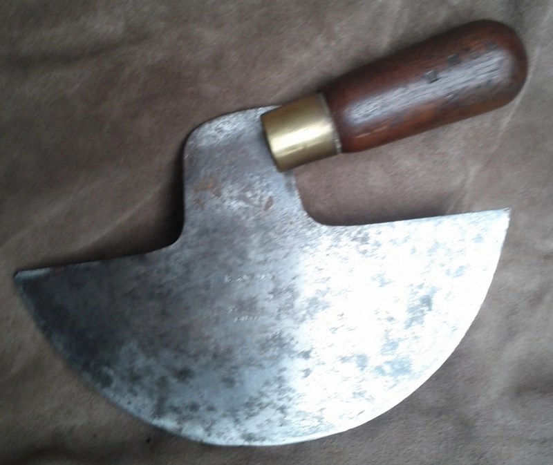

Puisque l'on parle de marquage particuliers sur les couteaux Blanchard, je remets ici ce que je viens d'écrire sur un autre post.
Couteau à pied hirondelle Blanchard, marquage partiel de "Médaille d'encouragement".
Si l'on suit la logique, ce marquage devrait être antérieur aux marquages qui mentionnent le nombre de médailles. J'ai déjà vu un couteau marqué "4 Médailles". Blanchard a obtenu sa 4eme Médaille en 1848. J'en conclue donc que ce couteau date d'avant 1848. (La première médaille de Blanchard date de 1827, mais je ne fais pas de supposition supplémentaire pour dater ce couteau). Je ne suis pas catégorique, c'est simplement un raisonnement. Si vous avez des infos, je suis preneur comme toujours.

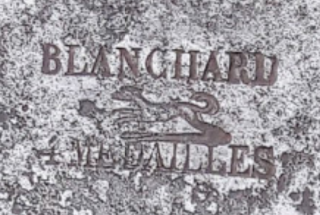

PostPosted: 16/02/2018 21:33:23    Post subject: Marquage sur couteau Blanchard Reply with quote
Marquage 4 Médailles. Si quelqu'un trouve des marquages antérieurs ça m'intéressent d'avoir des photos.

Marquage 3 Médailles.

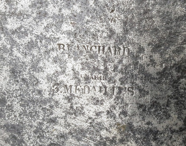

Joined: 01 Mar 2016
Posts: 1,128
PostPosted: 26/06/2019 12:10:33    Post subject: Marquage sur couteau Blanchard Reply with quote
