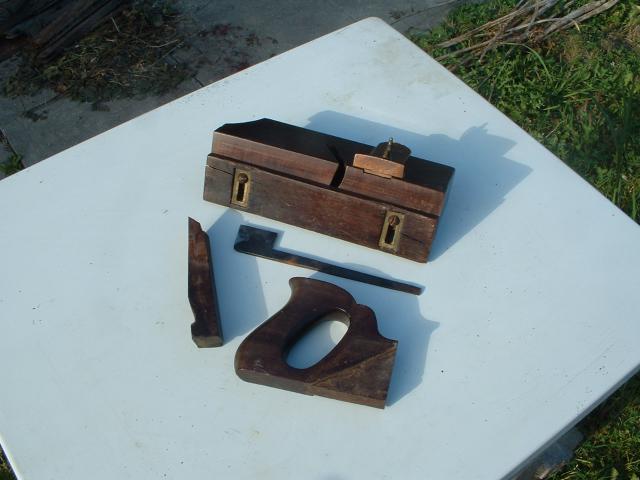

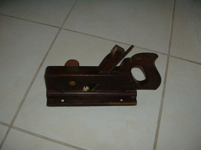

Ce bouvet pèse lourd (1150 g pour 22,2 cm de longueur de fût hors poignée
(le coin coule si on le met dans l'eau )
Mon problème : La poignée est décollée et ma colle ne prend pas sur ce bois .
Votre avis .
CG
Photo suivent .

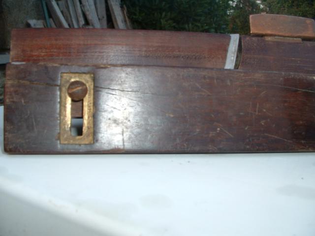

de plus pour un rabot en ébène ,il me parait bien rouge à voir (peut être d'autres photos)

MessagePosté le: 08/10/2016 17:04:04    Sujet du message: feuilleret imitation ébéne ? Répondre en citant
yoyote50 a écrit:
… de plus pour un rabot en ébène, il me parait bien rouge…
Même impression.
Un bois de cormier bien huilé, ce n'aurait rien d'impossible.   Wink

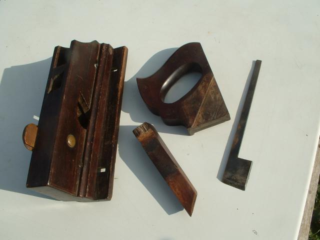

Je joins les photos en pleine lumière pour montrer le bois .
Messages: 7 672
MessagePosté le: 08/10/2016 17:11:03    Sujet du message: feuilleret imitation ébéne ? Répondre en citant
L'ébène des touches de mon vieux piano est vraiment noir!
L'allure de ce feuilleret, somme toute classique, ne justifierait pas le choix d'un bois de luxe; les rabots d'exception en ébène comprennent des ajouts d'ivoire, me semble-t-il, tant qu'à faire!

Si tu veux que l'on t'aide à identifier l 'essence de bois  de ton rabot , il faut vraiment un gros plan se sera plus facile Okay

MessagePosté le: 08/10/2016 19:00:29    Sujet du message: feuilleret imitation ébéne ? Répondre en citant
Rouge et lourd, et de densité supérieure à l'unité, alors exotique comme l'azobé, ou bois de fer.
Mais c'est un bois très difficile à travailler, et d'ailleurs que peut apporter dans la pratique, un bois si dur et si lourd surtout pour un outil classique?

Mon appareil ne permet pas de faire mieux . Dommage
Le bois ne présente pas de pores apparents ni de fibres franchement visibles comme l'azobé qui est si je ne me trompe ce qui sert à faire des semelles chez les derniers de Goldenberg .
J'ai d 'ailleurs un riflard pesant environ 2,4 kg et une demi varlope anglaise du même poids faites dans ce bois
CG

L'hypothèse de l'acajou ne tient pas, si la densité est réellement supérieure à l'unité.

MessagePosté le: 10/10/2016 21:35:35    Sujet du message: feuilleret imitation ébéne ? Répondre en citant
floyd a écrit:
L'allure de ce feuilleret, somme toute classique, ne justifierait pas le choix d'un bois de luxe.
Pour toi, mais pour l'auteur du rabot ? J'ai des rabots tous simples en bois de rose et en ébène... l'argument ne me semble pas recevable.
L'outil semble de fabrique, tout à fait classique, le bois rouge fait penser à du cormier. Sa densité approche 1 de nos jours : il y a un siècle les arbres étaient abattus bien vieux, bien lourds. Si on l'a bien huilé pendant quelques dizaines d'années, je suis persuadé que ça pourrait le faire couler.

MessagePosté le: 11/10/2016 09:45:43    Sujet du message: feuilleret imitation ébéne ? Répondre en citant
De fait j'ai remarqué que l'outil est assez conforme à un produit issu de fabrique.
Et je conviens que l'exception est là pour confirmer la règle!
Je reste, au vu des clichés, sur l'hypothèse du cormier huilé; comment savoir s'il n'a pas reçu une teinte ?
