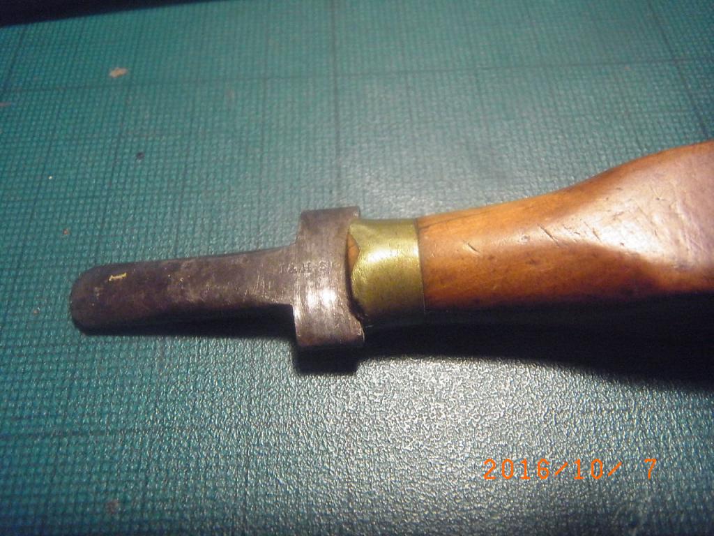

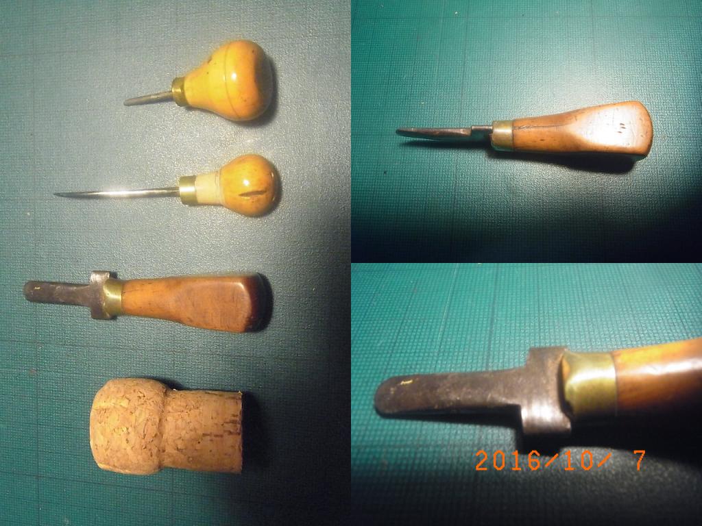

La question va arriver: il s'agit de savoir à quel métier et à quoi pourrait servir cette mini Gouge, manches carré patiné, comparé à d'autres ronds. Le manche est en buis  avec une virole en laiton. La lame en acier mesure environ 3 cm, côté convexe  elle est marquée I&H SO il pourrait s'agir de SON. Côté concave numéro 18 ce qui laisse supposer une série. Longueur hors tout 8 cm.
Comme souvent l'appréciation du vendeur sur brocante est fantaisiste dans ce cas on m'a promis qu'il s'agissait d'un vieux Cure pipe, je n'y crois pas, mais je ne suis pas mécontent de mes 0,50 €
À vos lumières, merci d'avance.

MessagePosté le: 07/10/2016 15:33:37    Sujet du message: ID non résolue Répondre en citant
Me fait penser à un outil pour une arme, un fusil....mais sans aucune garantie

MessagePosté le: 07/10/2016 15:58:57    Sujet du message: suite gouje ? Répondre en citant
Merici Jef,
On ne voit pas sur la photo,  mais la forme de gouge semple d'origine en outre la virole laiton est usée du coté convexe qui correspond à un angle plat ce qui semble confirmer son emploi
Chez Charbonnel on trouve les burins en losange ou rectangle qui s'emmanchent ainsi pour les graveurs su metal
à Suivre

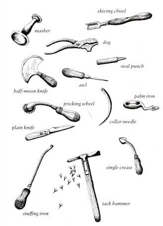

MessagePosté le: 12/10/2016 12:08:24    Sujet du message: autre piste Répondre en citant
Des Amis anglais m'ont orienté vers les Saddle makers mais je ne vois rien qui puisse correspondre dans cette forme de manche parmi les outils que je connais chez les bourreliers, fussent-ils anglais, irlandais ou français.
Au passage je joins un site consacré à la Bourrellerie  traditionnelle.
Je crois que il n'est pas nécessaire que je monopolise le trafic, on  va s'arrêter là c'est un bel objet sur lequel  il y a eu nécessairement la main de l'homme pendant longtempset  il y a longtemps, cela suffit à mon bonheur.
Bruno
http://www.askaboutireland.ie/learning-zone/secondary-students/art/design-c…
