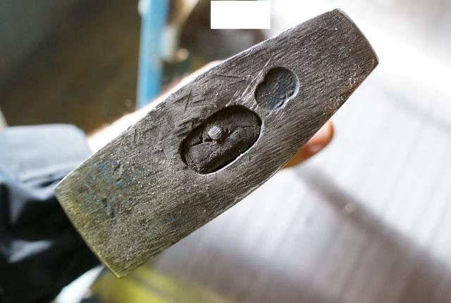

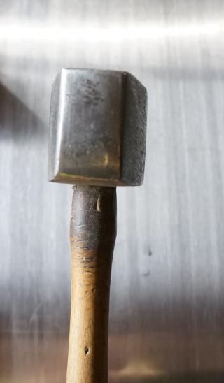

Voici un marteau qui a une fonction bien particulière. Laquelle ?

MessagePosté le: 06/10/2016 19:52:35    Sujet du message: fonction à deviner : marteau à planer les lames de scie Répondre en citant
Petite précision  : toujours en vente chez un fournisseur professionnel !......et avec la désignation had hoc.

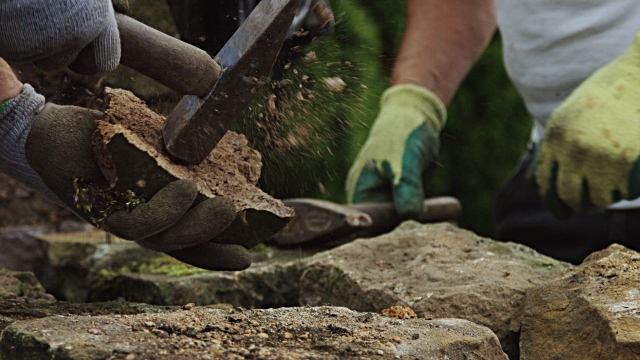

MessagePosté le: 06/10/2016 19:54:49    Sujet du message: fonction à deviner : marteau à planer les lames de scie Répondre en citant

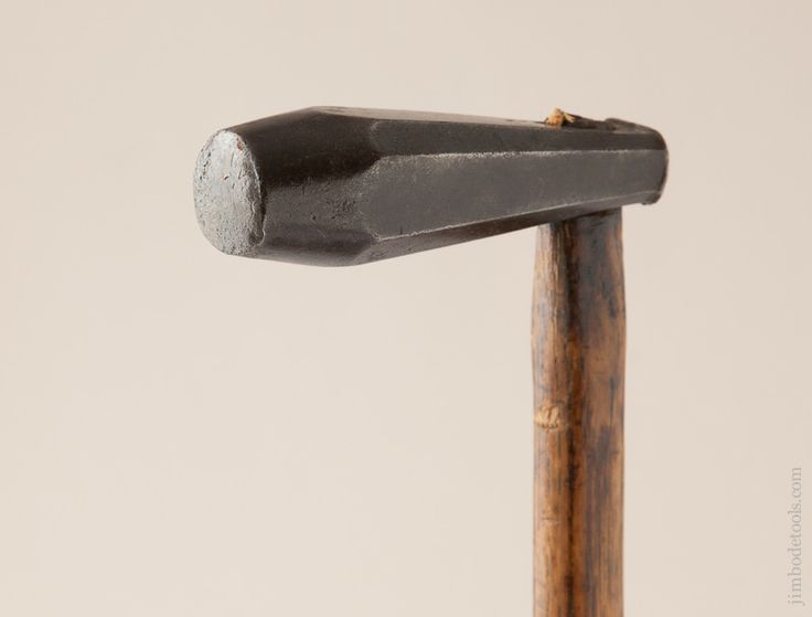

J'en possède semblable anglais - marteau à casser le pierre (dit 'dry stone walling hammer')... pour les clôtures en pierre seche...
Les miens sont les tous un peu différents les uns des autres...
Messages: 10 276
MessagePosté le: 06/10/2016 20:54:53    Sujet du message: fonction à deviner : marteau à planer les lames de scie Répondre en citant
désolé Billman, ce n'est pas pour ce job
Messages: 7 746
MessagePosté le: 06/10/2016 21:06:41    Sujet du message: fonction à deviner : marteau à planer les lames de scie Répondre en citant
Vu l'état de surface brillant, pour travail sur métal, tôle ???
Messages: 10 276
MessagePosté le: 06/10/2016 21:23:28    Sujet du message: fonction à deviner : marteau à planer les lames de scie Répondre en citant
Exact Floyd.
Messages: 10 019
MessagePosté le: 06/10/2016 22:08:02    Sujet du message: Marteau à planer les scies Répondre en citant
Messages: 10 276
MessagePosté le: 06/10/2016 22:46:43    Sujet du message: fonction à deviner : marteau à planer les lames de scie Répondre en citant
Exact, MICHEL66, et bravo aussi à Floyd qui a donné une piste.
http://ecatalog-mob.maqprint.fr/produit.php?pro_id=401

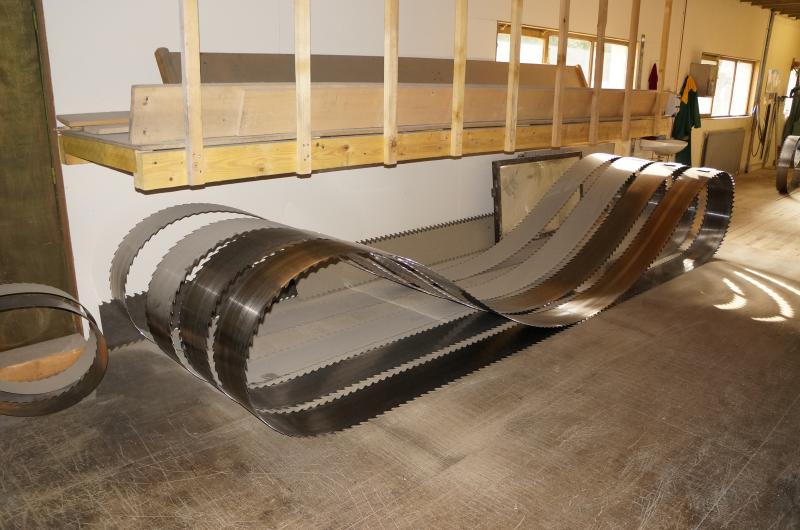

MessagePosté le: 06/10/2016 23:28:55    Sujet du message: fonction à deviner : marteau à planer les lames de scie Répondre en citant

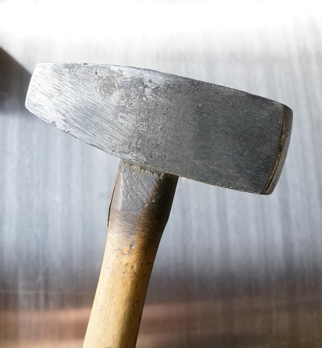

Voici le type de lame que l'on plane avec ce marteau.
Ce planage est effectué avant le passage dans une machine qui donne un certain bombé transversal à la lame.
Ce bombé a un rôle important, il permet que la lame soit en tension au niveau des dents, donc du trait de coupe.

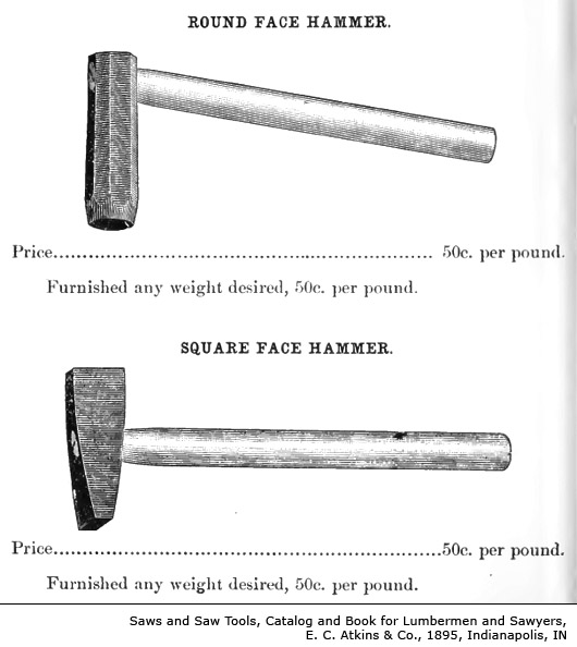

MessagePosté le: 08/10/2016 17:07:27    Sujet du message: fonction à deviner : marteau à planer les lames de scie Répondre en citant
Messages: 10 248
MessagePosté le: 08/10/2016 20:02:19    Sujet du message: fonction à deviner : marteau à planer les lames de scie Répondre en citant

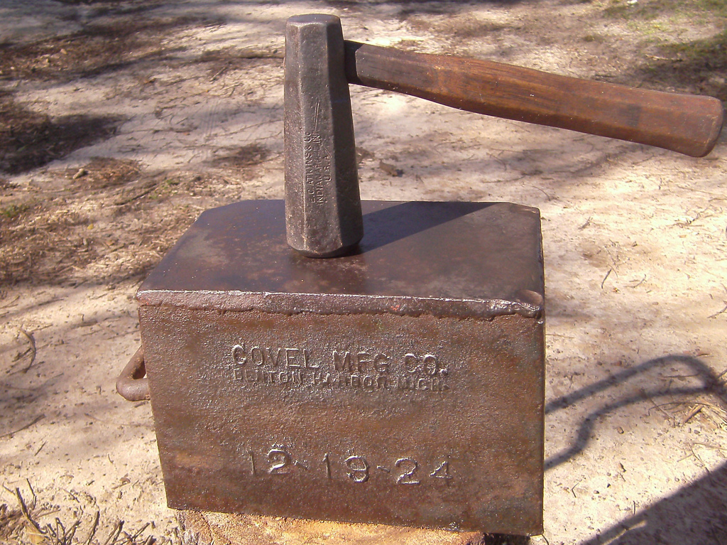

Dit en anglais 'saw doctor's hammer' (marteau de medicin des scies) sa forme est diffèrent...
