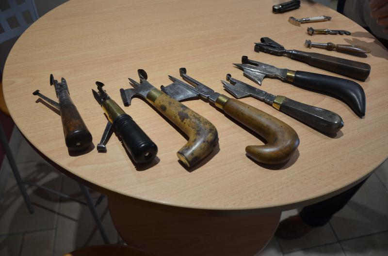

Plusieurs professions utilisent une rouanne. Peut-on différencier les types de rouannes utilisées, par exemple, par le forestier, sabotier, douanier, etc...?
Un exemple de différentes rouannes

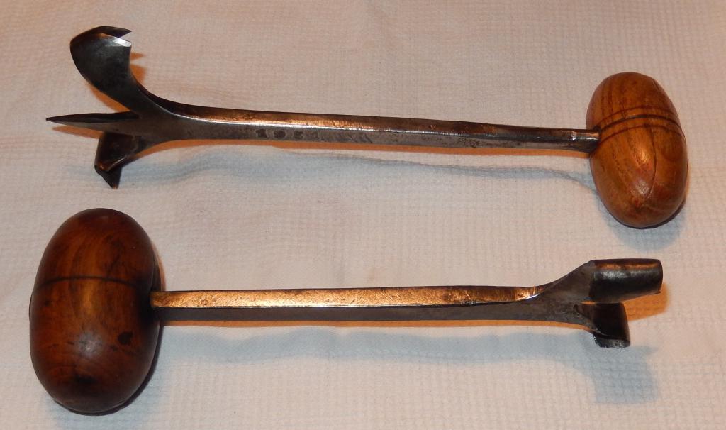

Ma modeste contribution pour alimenter le sujet .
Photo :
(note : La mèche de tonnelier est in intrus sur document d'archives .)

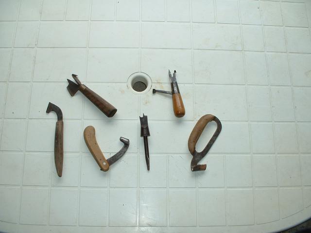

Voici les miennes:
( Les deux plus grosses sont marquées: DAVID A AUTRANS)

je vous donne mon point de vue : pour moi, il faut déjà différencier rainette et rouanne .
La rainette est la partie recourbée (en parenthèse très fermée), et une rouanne est un compas à rainette.
Geppetto ne présente que des rouannes.
En voici d'autres :
celle la plus à gauche est une rouanne des douanes ou impôts indirects comme la seconde en partant de la gauche de la photo de Faynot
La seconde en partant de la gauche est une rouanne de charpentier, la plus à droite avec la rainette qui se replie aussi.
La troisième en partant de la gauche, c'est plus difficile de lui attribuer un métier, tonnelier ? ainsi que pour celles présentées par Geppetto.
J'aurais quand même tendance à dire que les trois avec manche en "virgule" sont des rouannes de tonnelier, mais sans garantie.

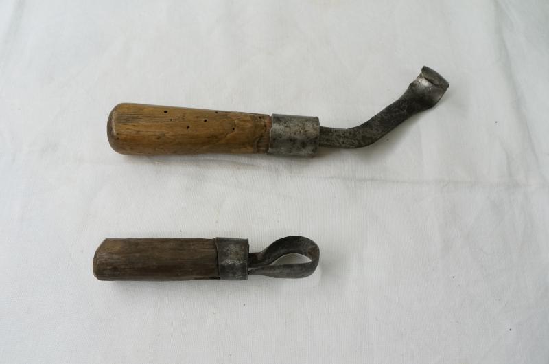

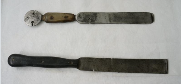

Pour différencier rainettes et rouannes, voici
- des rainettes de forestier :
(le forestier n'utilise pas de rouanne)
- des rainettes baille voie de scieur deux baille-voie avec rainette de charpentier
(je ne pense pas que les scieurs utilisent des rouannes)
- des rainettes de sabotier qui lui utilise, je pense, des rouannes aussi
- deux autres rainettes, la grosse probablement forestier ou gemmeur, l'autre fait main dans un acier très dur, sabotier peut-être
- et maintenant, qu'on appelle aussi parfois reinette, ou rainette, le cure-pieds
celle du bas avec manche noir n'est pas un cure-pieds, mais plutôt un instrument vétérinaire pour ??
Pour revenir à l'ensemble des très belles rouannes de la photo de Geppetto, pas facile de dire si elles sont pour tonnelier, sabotier ...etc
Je dirais essentiellement tonnelier, sauf les deux de gauche avec une rainette qui se replie qui seraient plus utilisées par le charpentier.
Ce n'est que mon point de vue, et près à le modifier si vos commentaires me paraissent bons

Les deux "outils" que je présente sur la même photo et qui sont marqués: "DAVID A AUTRANS" appartenaient à un forestier, ils m'ont été,
ainsi que trois pieds à coulisse, vendus par la fille de ce dernier.

MessagePosté le: 06/10/2016 17:52:07    Sujet du message: Rouanne Répondre en citant
oui, très belles ces deux là, jamais vu auparavant.

MessagePosté le: 07/10/2016 11:56:31    Sujet du message: Rouanne Répondre en citant
Merci à tous ceux qui participent à ce sujet. Je cherche dans mes livres et photos de musées et j'ai beaucoup de mal à différencier les rouannes par rapport à tel profession.
Les rouannes que je montre appartiennent au directeur du musée de Han-sur-Lesse. Je ne collectionne pas ces outils, sauf dans le cadre de la saboterie, et là on parle de ruine ou rouan(n)e et c'est un outil plus grand. On a aussi les rainettes au niveau saboterie.

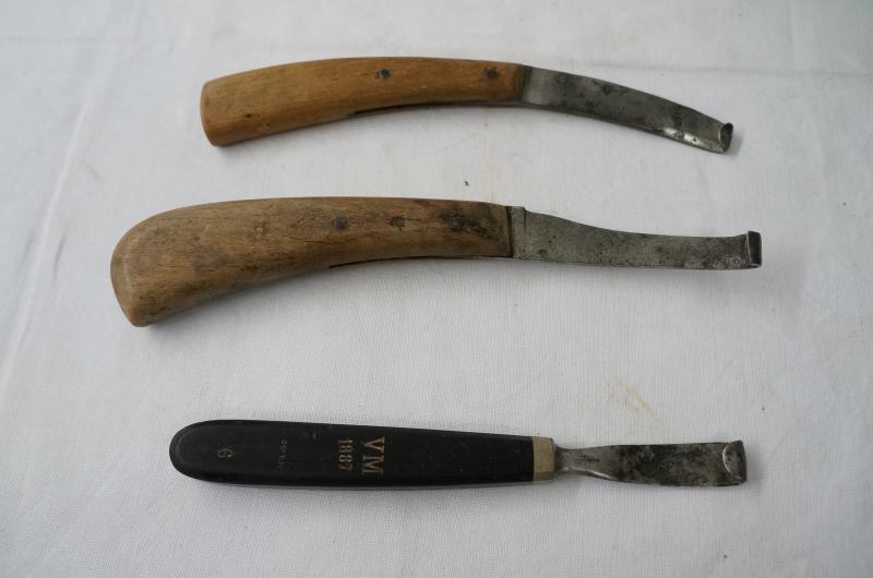

http://www.forum-outils-anciens.com/p111624.htm?q=barnasconi#111624
...c'est bien que la tienne soit marquée V ieux M arché ! Wink Wink
Messages: 9 837
MessagePosté le: 08/10/2016 08:54:49    Sujet du message: Rouanne Répondre en citant
Et datée de 1887  Wink .....le VM existait déjà, je pense ?
Le second marquage plus bas : C ensuite en plus petit sousligné DN ou ON, et VM, de nouveau.
Merci, pour la confirmation en tant que rainette vétérinaire.
