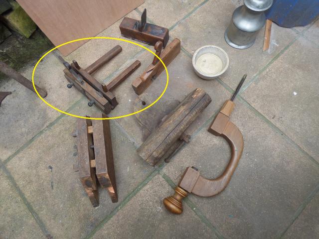

bonsoir à toutes & à tous,
parmi une trentaine d'objets intéressants trouvés ce W.E (pas tous sur la photo bien sur) , il y a ce bouvet qui possède ce fer bizarre (pour moi) tronqué en angle

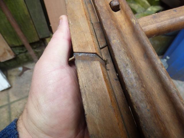

le fer travaille en biais, ce qui est classique mais il a un profil comme ça :
à quoi sert-il ?

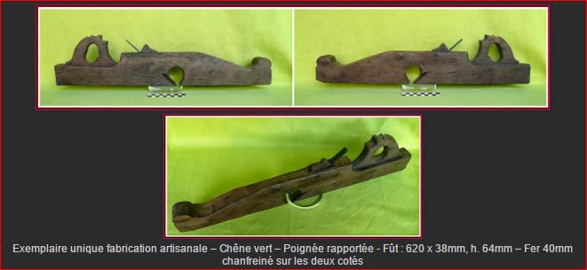

3 - je possède un grand guillaume dont le fer est chanfreiné sur les cotés; raison exacte ? peut être éviter des broutement ou vibrations ??,

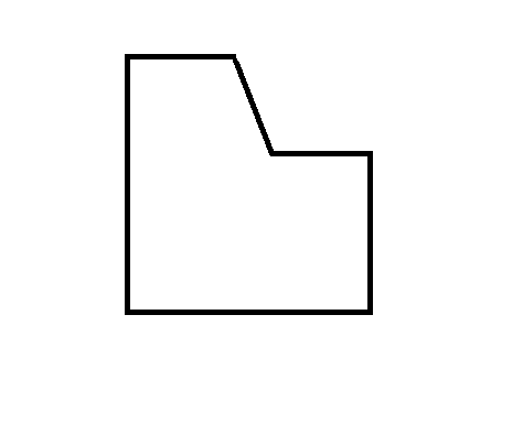

Je ne l'ai pas essayé mais je pense qu'on obtient une coupe comme ça :

Merci.  Okay

Merci pour la photo, mais je donne ma langue au chat.
