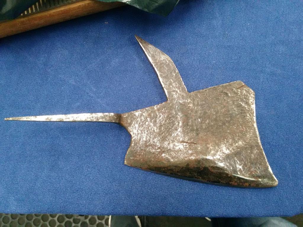

Un ami m'a confié une photo d'un outil qu'il a trouvé sur une brocante.
Je pense mais sans certitude à un outil pour fabriquer les bardeaux.
La partie basse est tranchante et présente un renflement.
Qu'en pensez-vous?

MessagePosté le: 20/09/2016 12:02:30    Sujet du message: Outil pour les bardeaux?? Répondre en citant
- Une enclumette d'ardoisier couvreur

MessagePosté le: 20/09/2016 12:10:36    Sujet du message: Outil pour les bardeaux?? Répondre en citant
forgée, belle forme dans le style du croquis du dico DB p 265

MessagePosté le: 20/09/2016 12:17:47    Sujet du message: Outil pour les bardeaux?? Répondre en citant
Cet outil provient sans doute de l'ardoisière de TRAVASSAC, en Corrèze...

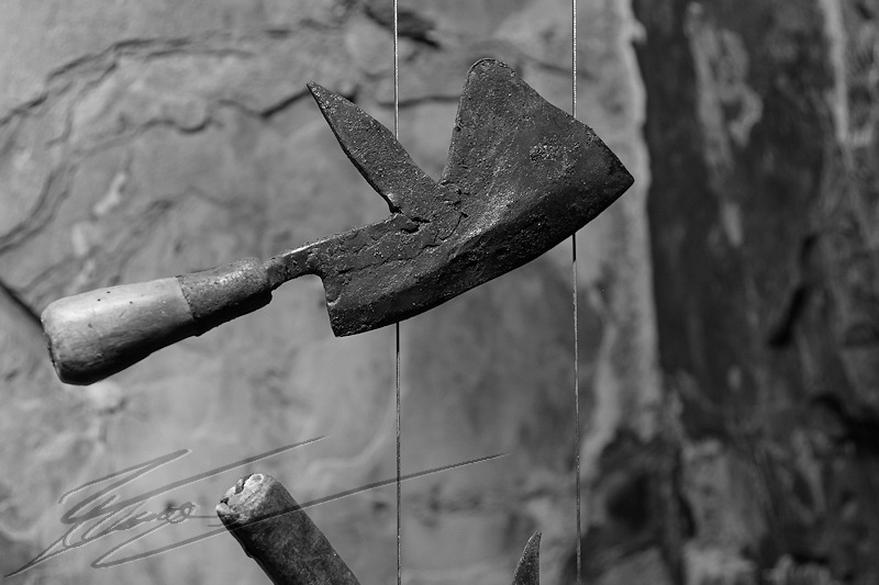

MessagePosté le: 20/09/2016 13:29:39    Sujet du message: Outil pour les bardeaux?? Répondre en citant
Hache (ou serpe) d'ardoisier - pour couper et percer les ardoises...
Ici un version anglais, dit 'saz' ou 'sax'
et un autre français...

Je regrets bien qu'à cause des deux guerres mondiales, d'où il y avait un grand manque de fer et d'acier en Angleterre, le plupart des beaux outils anglais anciens on disparu dans la ferraille...
En France on pourra les trouver encore - le mieux que le plupart des outils anglais...
J'ai monté les deux, anglais et français, pour faire un comparaison entre les deux - ils sont le même outil, mais aussi diffèrent....
Je regrets aussi que mon français me manque pour traduire bien le sens du message de mégis...

MessagePosté le: 20/09/2016 21:24:38    Sujet du message: Outil pour les bardeaux?? Répondre en citant
Je confirme également le marteau de couvreur pour l'ardoise de Travassac (manque le manche )
Vu en 85  dans les mains d'un couvreur qui avait travaillé sur la cathédrale de Limoges et exerçait depuis comme formateur à la FCMB
