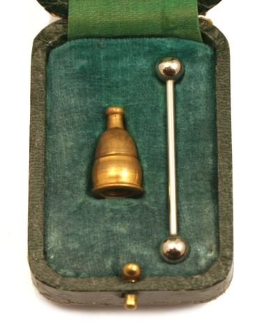

Bonjours les Amis,
une documentation,une datation ,un site  enfin quelques explications sur cet appareil auditif ancien dénommé "Vibraphone" sur
un des exemplaires, nom du fournisseur sur l'autre.
merci d'avance
denis

"VIBROPHONE" et non "vibraphone"

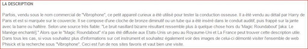

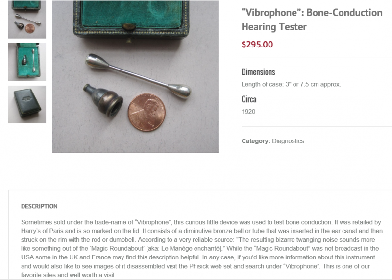

Cet appareil reposait sur le principe de la transmission des sons par voie osseuse, plutôt qu'acoustique traditionnelle (oreille / tympan)...
http://www.fleaglass.com/ads/vibrophone-hearing-tester/
