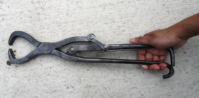

L'articulation a été faite dans quel but ?
longueur de la pince : 40cm
Photo 01
Photo 02
Photo 03
Photo 04
Collection Lesoutils Demagic

MessagePosté le: 16/09/2016 13:14:46    Sujet du message: Pince coupe tuiles en fer forgé articulée (résolu) Répondre en citant
Puissance du serrage???
Messages: 9 700
MessagePosté le: 16/09/2016 14:32:24    Sujet du message: Pince coupe tuiles en fer forgé articulée (résolu) Répondre en citant
Il faut faire le test sur différentes épaisseurs de pièces à saisir, mais j'ai bien l'impression qu'après serrage la pince se comporte comme une pince-étau.

MessagePosté le: 16/09/2016 15:42:05    Sujet du message: Pince coupe tuiles en fer forgé articulée (résolu) Répondre en citant
si on veut la maintenir fermée à une main il n y a guere qu une seule épaisseur possible a saisir car plus epais les deux poignées sont trop éloignées pour etre maintenues à une seule main d'autant plus que le ressort rajoute encore une difficulté

MessagePosté le: 16/09/2016 15:53:04    Sujet du message: Pince coupe tuiles en fer forgé articulée (résolu) Répondre en citant
La forme des poignées fait penser à une pince à étirer.

MessagePosté le: 16/09/2016 15:54:31    Sujet du message: Pince coupe tuiles en fer forgé articulée (résolu) Répondre en citant
La présence du ressort laisse à penser que la pince est faite pour être utilisée à une main, ceci afin de laisser la 2eme main libre pour le marteau.
On peut penser que la pince a été conçue car le forgeron avait sans doute une série de pièce à fabriquer.
Des pièces sans doute complexes qui nécessitaient d'être manipulée de nombreuses fois avec la pince pour les façonner au marteau.
La pièce devait sans doute être saisie avec la pince à plusieurs endroits différents pendant son façonnage au marteau.
D’où l'intérêt de faire une petite pince avec ressort et articulation qui permet de saisir la pièce sans s'aider de l'autre main.
Ce n'est bien sur qu'une hypothèse
Qu'en pensez vous ?

MessagePosté le: 16/09/2016 18:19:05    Sujet du message: Pince coupe tuiles en fer forgé articulée (résolu) Répondre en citant
simple démultiplication dans le but d'ameliorer l'ouverture  et le serrage  rien d'innovant ....

MessagePosté le: 16/09/2016 20:10:53    Sujet du message: Pince coupe tuiles en fer forgé articulée (résolu) Répondre en citant
Franchement, un tas de pinces et cisailles médicales sont fabriquées avec un ressort pour faciliter l'ouverture de la pince sans avoir besoin de la seconde main et je ne vois pas l'avantage de ce système déporté.

MessagePosté le: 16/09/2016 21:57:36    Sujet du message: Pince coupe tuiles en fer forgé articulée (résolu) Répondre en citant
Wolf me souffle une idée qui me plaît bien : un coupe tuile
en voici une de 42 cm

MessagePosté le: 17/09/2016 11:39:33    Sujet du message: Pince coupe tuiles en fer forgé articulée (résolu) Répondre en citant
J'adhère à l'hypothèse émise par wolf 59, d'une pince coupe tuile, on devrait dire rogne tuile ce serait plus proche du résultat obtenu.
Beaucoup de critères collent : taille, démultiplication de l'effort, becs non jointifs grace à une butéée de fermeture, crochet sur une des branches
