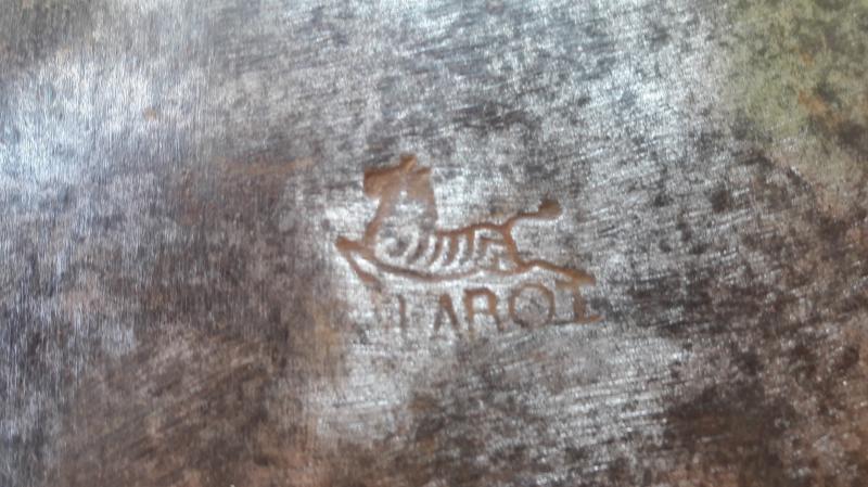

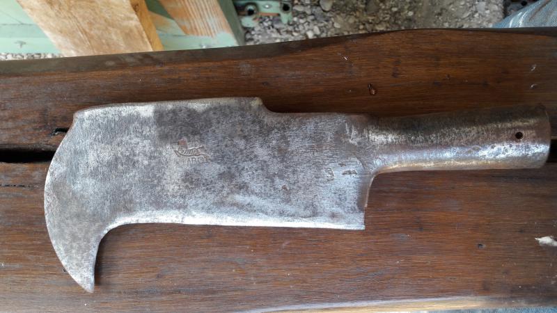

Une serpe Talabot qui appartenait à l'arrière-grand-père de ma compagne, gemmeur dans les landes...
Dans ce que j'ai vu dans les catalogues, ça ressemble au modèle Tarn de chez Talabot, mais bon vu le nombre de patterns qu'ils avaient, je ne suis sûr de rien :-)
J'ai peu cherché pour l'instant, mais je n'ai pas vu d'indication sur la qualité que représente le poinçon zèbre. Si quelqu'un sait, je suis preneur.
Damien

PostPosted: 12/09/2016 20:51:48    Post subject: Serpe Talabot Reply with quote
Dans leur catalogue des années 1930's Talabot ont monté plus de 200 formes de serpe régionales.... Ils on aussi dit qu'ils possèdaient en plus de 3000 modèles, et qu'ils pourraient fabriquer des autres si on les envoyait un dessin ou un gabarit en carton....

PostPosted: 16/09/2016 08:59:00    Post subject: Serpe Talabot Reply with quote
Est-ce que ces serpes étaient forcément emmanchées ? Ou bien étaient-elles parfois utilisées telles quelles (sans manche) ?
Si je souhaite mettre un manche, quelle longueur me conseillez-vous ?
Posts: 7,817
PostPosted: 16/09/2016 09:15:13    Post subject: Serpe Talabot Reply with quote
Le perçage de la douille indique sans conteste le manche.
Sa longueur dépend d'un usage qui peut aussi être "à  deux mains".
Je suggère de faire quelques essais avec un manche provisoire (bout de branche) pour voir où se situe le meilleur équilibre.
Posts: 10,264
PostPosted: 16/09/2016 20:17:17    Post subject: Serpe Talabot Reply with quote
Pour certaines serpes à douille, la douille est le manche - pour les autres on pourra les utiliser avec ou sans un manche en bois inseré dans la douille...
Celle, avec un trou dans la douille, est certainement emmanchée avec un manche de bois... Pour son longuer?? Ca depends à l'usage - de 30cm à 50 cm peut aller bien, mais c'est possible de l'utiliser comme une croissant avec un manche de 100cm...
C'est à toi à décider....
