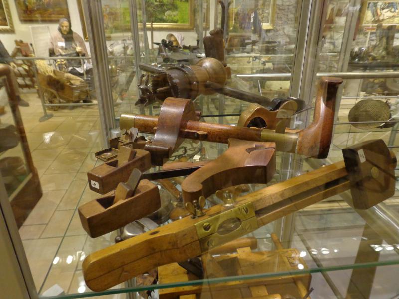

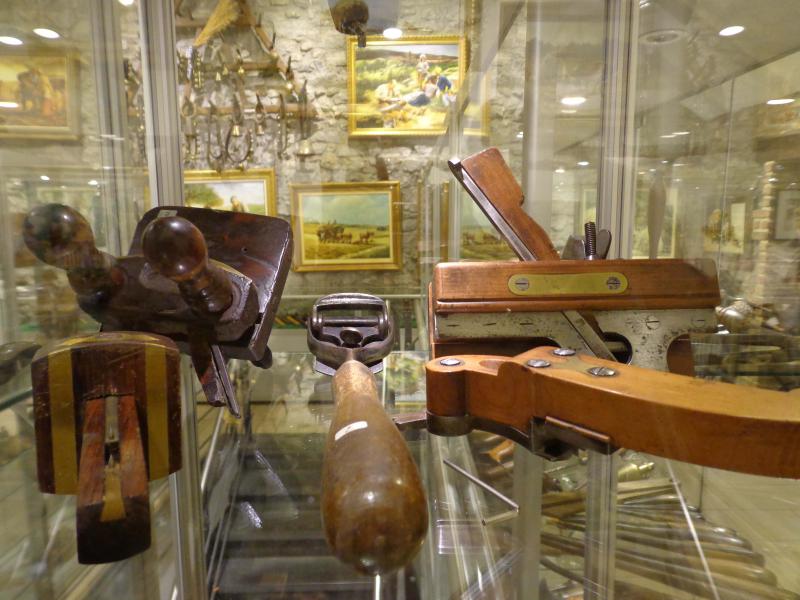

pour un ami, j'aimerais certifier l'identification de ces outils, merci d'avance.
1
2

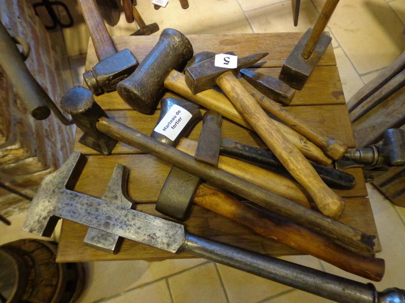

Le marteau avec l'étiquette 5 , pour ma part un marteau poinçon.

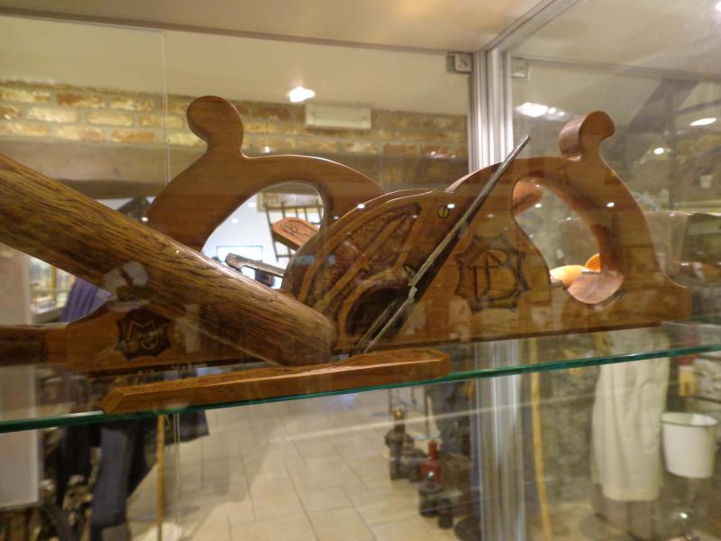

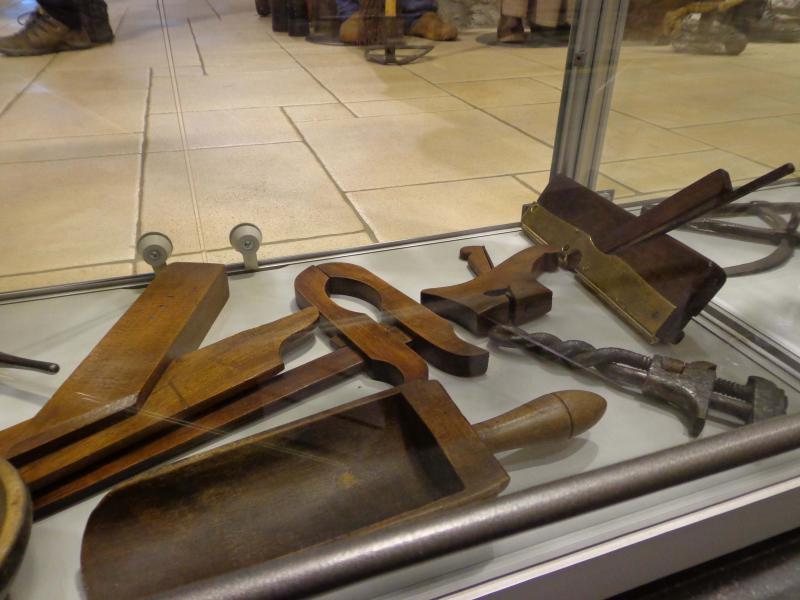

3

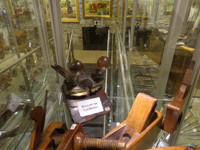

Le rabot à l'avant de la vitrine

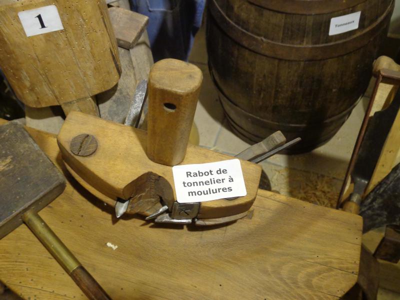

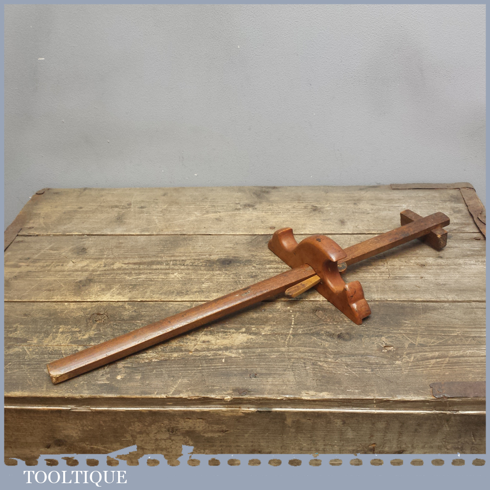

4

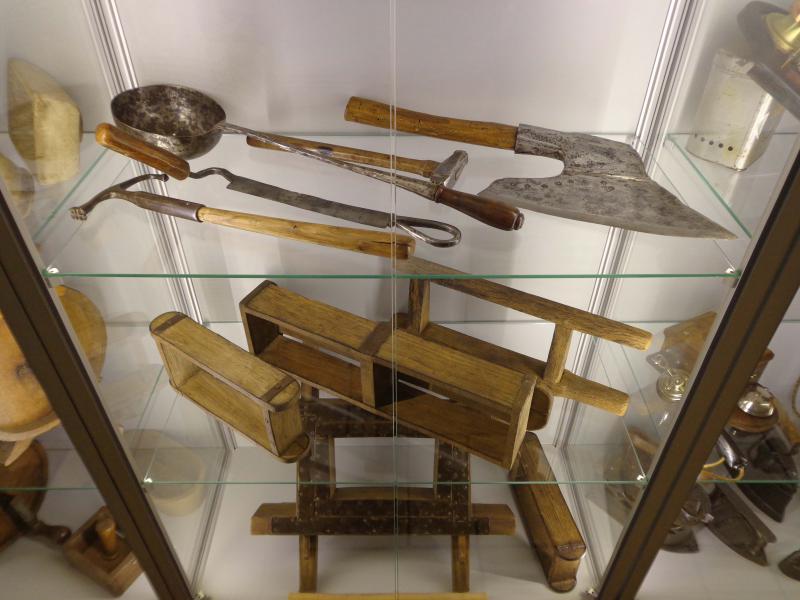

Celui intitulé rabot de tonnelier

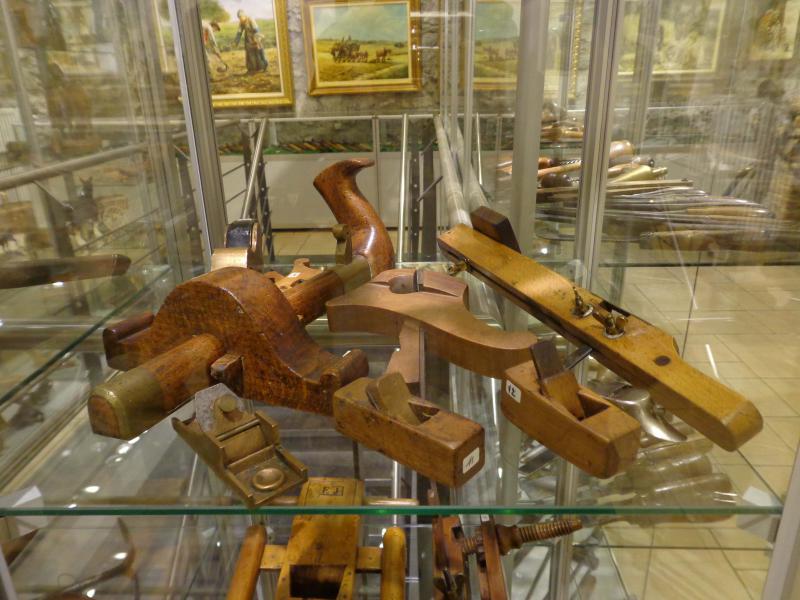

5
Ce magnifique rabot, les deux poignées en font partie, il y a deux fers.

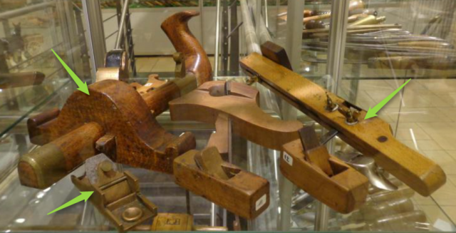

6
Le rabot de droite

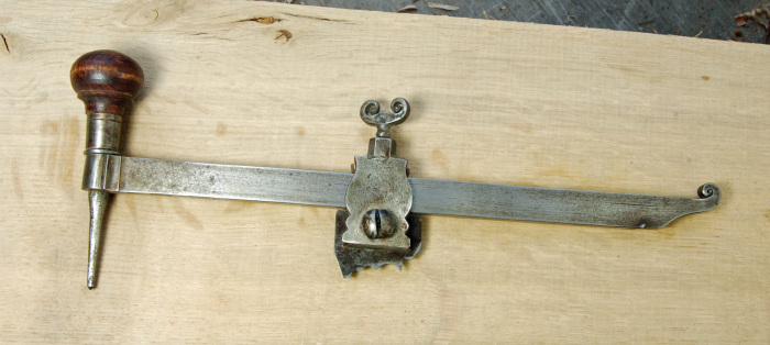

7
Les 3 rabots, celui de gauche à l'arrière, style jabloir, et les deux de droites, à l'avant de carrossier ?
8
Celui de gauche et celui de droite. A droite, compas ou tarabiscot ?

8 bis

1 - Jabloir à joue mobile ou Bouvet-jabloir.
2 – Ça ressemble à un marteau ferratier, ferretier ou encore fertier, mais par rapport aux éléments que je possède il me semble d'une part plus petit et plus évasé coté table, dans tous les cas ce n'est pas un "Marteau de fertier" mais un "Marteau de maréchal-ferrant".
Je passe la main pour continuer.

Demain je reverrai ces outils et je vérifierai car je ne crois pas que le jabloir 1 soit à joue mobile. Je photographierai l'autre côté.
J'ai vu des maréchaux utiliser ce type de marteau pour marquer les endroits à percer pour le ferrage. Mais, c'est sans certitude.

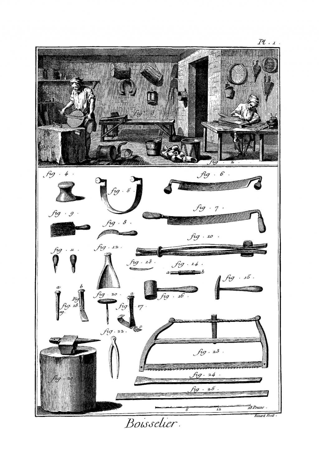

9 Plane de boisselier
8 gauche - dit 'panel cutting gauge' en anglais
8 droite - une sorte de tarabiscot, dit'scratch stock' en anglais - comme celui pour les cercles...

# 1 : jabloir à grain(s) d'orge ( 1ou 2 ?).
# 2 : marteau à étamper les fers = poinçon rond (dixit DB )
# 3 : jabloir anglais et galère à barreau de traction .
# 4 : jabloir à grain(s) d'orge .
# 5 : bouvet à joindre sans coin .
# 6 : profils des fer et semelle requis ...
# 7 : - d° le 4 ? à l'AR bouvet de menuisier en voitures , à l'AV bouvet à plat pour le même .
# 8 : à G d° le 3 ? à D :oui tarabiscot pour autant qu'on puisse en deviner , confirmé par 8 bis ?

Dit aussi en anglais 'slitting gauge'
Posts: 10,413
PostPosted: 09/09/2016 15:57:09    Post subject: Identifications diverses pour édition d'un livre Reply with quote
Outils de Boisselier - Fig 7...
à noter aussi ils ont utilsé une sort de cochoir (pas coudée) Fig 9

Yves , 5 le coin est posé à plat devant, je ne sais pas pourquoi, mais il est là.
Pour le 6 je refais des photos, demain.
