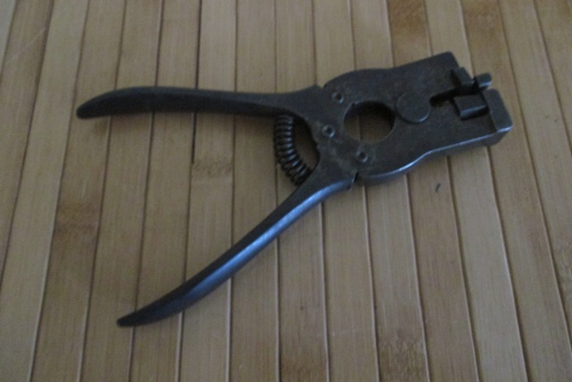

Dans ma chine de dimanche dernier, il y a deux types de pinces qui me sont inconnus.
Pour un des type,le vendeur connaissait l'utilisation, j'ai la quasi certitude que le second type était utilisé par le même métier :
JEF a écrit:
16 pince à cintrer
17 pince à plomber peut-être
Photos gros plan
Je ne voyais pas comment cintrer avec 2 rouleaux, jusqu'au nettoyage où j'ai pu remarquer que l'axe d'articulation des pinces se termine à chaque extrémité par un rouleau, donc 3 points, on peu cintrer.
Le second type est une pince de grande finition, constitué de nombreuses pièces. Il est pour autant surprenant q'un tel outil soit sans marque ( peut être parce-que sans concurrent?)

Pour les pinces (17)
wolf 59 a écrit:
J'ai quelque part ,la même pince ,je vais la chercher en vu d'un marquage éventuel , mais ne pourrait-il pas s'agir d'une pince a avoyer ?
C'est sur pour moi que l'on ne peut avoyer une lame de scie avec cette pince, je ne vois pas comment la cinématique de la pince permettrai de tordre les dents sur une lame de scie; bien que les éléments en bout des becs servent à tordre, mais je peux me tromper !!
Je ne sais si tu as eu le temps de regarder si ton exemplaire possédait une marque ?
Après avoir insisté sur le nettoyage de mes exemplaires, je peux affirmer que sur l'une il n'y a pas de marques, mais sur l'autre est apparu un tout petit estampage :
 Quelque particularités qui permettront peut être d’échafauder quelques hypothèses :
 - La pièce (1) est fixe, sur les 2 pinces la fente fait juste 1 mm, par contre sa longueur fait 12 mm sur une pince et 14 mm sur l'autre
 - Les pièces (2) et (3) que l'on doit pouvoir nommer enclumes sont libres sur leur axe et peuvent légèrement s'incliner à droite ou à gauche de l'axe perpendiculaire à la fente
 - On peut régler le jeux entre les enclumes à l'aide de la vis (4) qui a la double fonction de faire tenon pour un coté du ressort de rappel et limiter le jeux entre les enclumes en venant buter sur le tenon fixe qui tient l'autre coté du ressort.

Je viens de retrouver ma pince dans la boite pinces diverses .elle possède bien le symbole avec cependant une petite différence ,le haut du symbole qui sur la tienne ne semble pas en pointe je vois le haut plat .Sur la mienne ,comme un toit pointu avec un pan descendant plus bas que l'autre , les outils sont les mèmes ,pince et clé sous lesquels quatre lettres difficiles a lire mais semblant différentes des tiennes sans certitude je pense lire u s r ou p puis e. Enfin sous ces lettres chez toi il se trouve comme une pointe inversée, absente sur la mienne . Les dimentions sont les suivantes ,longueur =15 cm entre branches ouvertes =7cm fermée =2,5cm Un des deux ergots tenant le ressort est vissé , .Enfin l'état général de cette pince est comme neuf ,aucune trace d'utilisation intensive ,et visserie impeccable .Si ce n'est pas un effet d'optique ,les tètes de vis sur la tienne semblent légèrements bombées et affleurantes ,sur la mienne ,tètes biens plates et noyées dans l'outil.Voilà ce que je peux dire a propos de cet outil ,j'ajouterais quand même ,ne faudrait-il pas chercher vers un outil d'accordeur de pianos .
