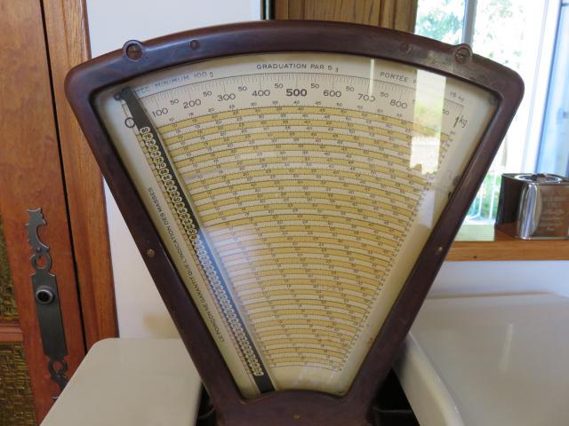

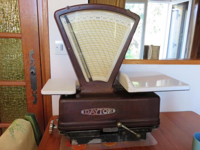

Nous avons récupéré la vieille balance de l'épicerie familiale mais impossible de se souvenir comment on obtient le prix en regardant  le cadran.
Pourriez vous nous aider ?

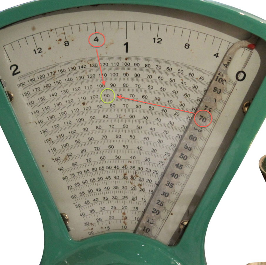

Pour 0 à 1kg on utilise le cadran -  pour en plus de 1kg on a besoin d'ajouter les poids au table à gauche du balance....
Pour determiner le totale on a besoin d'utiliser l'échelle sur l'aiguille (prix par kg) - avec  celui du cadran (le poids en kg en haute, le montant sur le cadran lui même)

Chez nous, en Belgique on avait souvent la balance Berkel.
Prenons un objet de 500 g , à 60 frs du kilog, l'aiguille sera au milieu de la balance et 60 sera au niveau du chiffre 30, le prix.

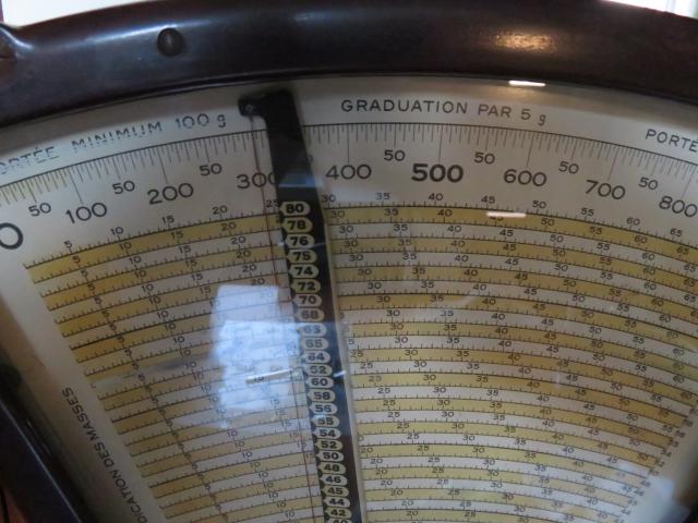

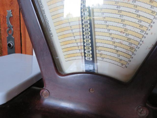

Merci d'essayer de m'expliquer mais il faut que je fasse des gros plans:
J'ai pesé une masse de 500 g au prix de 50 € le kg on obtient bien 25 €.
Mais la règle mobile commence à 16 et se termine à 80...
Donc pour les articles à 12€ le kilo et ceux à 90 €  je calcule comment ?
24€ le kilo /2
45€ le kilo x 2
