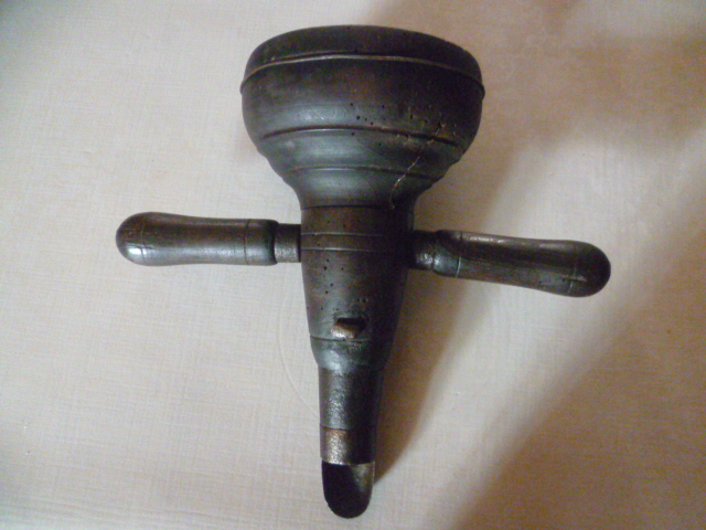

Dans un lot d'outils de tonnellerie, entre les stockholms, les jabloirs et autres rabots de fond, j'ai récupéré cette sorte de gouge qu'on m'a dit servir à creuser les bondes de barrique. Qu'en pensez-vous? Cet outil a t-il un nom particulier? Il fait environ 25 X 25 cm avec un "bol" de 12,5 cm.
Bonne journée à tous
Philippe Archambaud

PostPosted: 27/08/2016 09:59:05    Post subject: Outil de tonnelier Reply with quote
tres bel objet ...que je verrais mieux dans une rubrique culinaire ???  difficile de pouvoir prétendre creuser dans un matériau dur ??

PostPosted: 27/08/2016 11:16:31    Post subject: Outil de tonnelier Reply with quote
c'est bien une bondonnière pour percer la bonde de barrique, le bol en bois servait pour l'appui du genoux pour donner de la force quand on perçait.

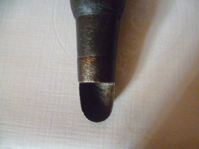

Je m'interroge sur l'utilité de l'ergot qui semble métallique ?

L'ergot pourrait servir à changer de "mèche" pour finir par celle en place sur la photo, ou l' empêcher de tourner.

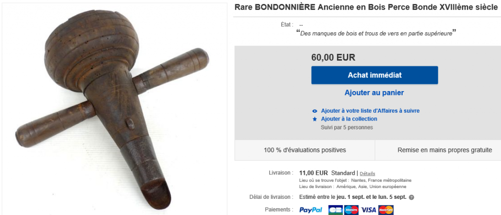

Deux modèles à vendre sur Ebay actuellement et page 512 dictionnaire des outils de Daniel Boucard.
http://www.ebay.fr/itm/Rare-BONDONNIERE-Ancienne-en-Bois-Perce-Bonde-XVIIIeme-siecle-/272051572318?hash=item3f57898e5e:g:Vb8AAOSwEgVWTx3y
BONDONNIERER EN BOIS ET METAL servant a percer les trous dans la barrique tige métal objet en bois et vis métal A l'origine il y avait un bol en bois que l'on se mettait sur le genoux pour faire appui et percer hauteur 24,5 cm largueur 25 cm
http://www.ebay.fr/itm/BONDONNIERE-BOIS-TONNELIER-VITICULTURE-/322213882780…
Voilà quelques éléments qui semblent digne de foi, maintenant j'attends vos réflexions.

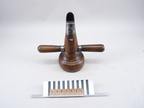

PostPosted: 27/08/2016 17:31:22    Post subject: Outil de tonnelier Reply with quote
La bondonniére à genou, enregistrée comme telle à LADO.

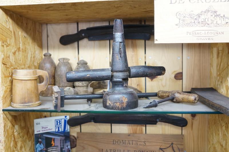

PostPosted: 27/08/2016 17:37:17    Post subject: Outil de tonnelier Reply with quote
celle de tandem
