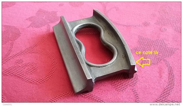

Dans ma chine de dimanche dernier, un outil que je ne connaissais pas :
Après réflexion je pense savoir ce que c'est, mais je n'en avais jamais vu de réglable et démontable, si mon hypothèse est bonne kikeli en a peut être vu de semblables:
L x l : 13,5 x 7,5 cm
ep : 3 cm, avec vis 6,4 cm
1,3 kg
acier fondu, vis bronze

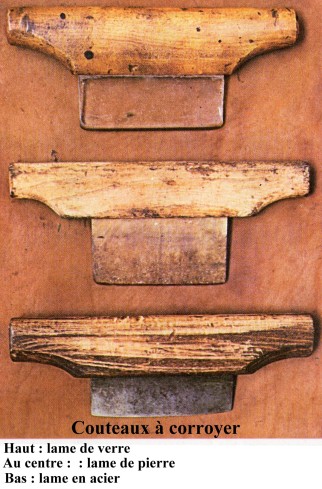

La forme de la lame me sembles comme un raclette de boucher, à nettoyer son bloc en bois...
Messages: 1 476
MessagePosté le: 24/08/2016 09:50:24    Sujet du message: Identification à confirmer - fer à joint de maçon - Répondre en citant
Moi, je pense à un fer de maçon réglable ... mais pourquoi réglable ???
ou bien pour les tanneurs ? :

J'ai la même identification que toi rico59, c.a.d. que je pense à un fer à joint de maçon. Je dois avouer que j'avais caché une information : au nettoyage, il y avait un peu d'oxydation à ôter, mais surtout du ciment !
Ce fer à l'avantage de pouvoir régler la profondeur du joint (et peut être de disposer de plusieurs profils ?)
A comparer à des fers à joint anciens :
Pour mémoire fer à joints plus actuels ont 2 fonctions possibles puisqu'ils comportent également un profil pour faire les nez de marches :

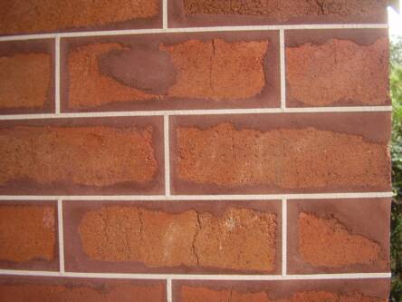

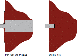

Dit en anglais 'tuck pointing' on commence à remplir le jointes avec un mortier du même couleur que les briques, et puis créer une rainure...
Le jour prochain on peut finir avec un mortier blanc...

astucieux pour régler la profondeur du joint mais pas pratique pour l'usage     ....résolu +1
