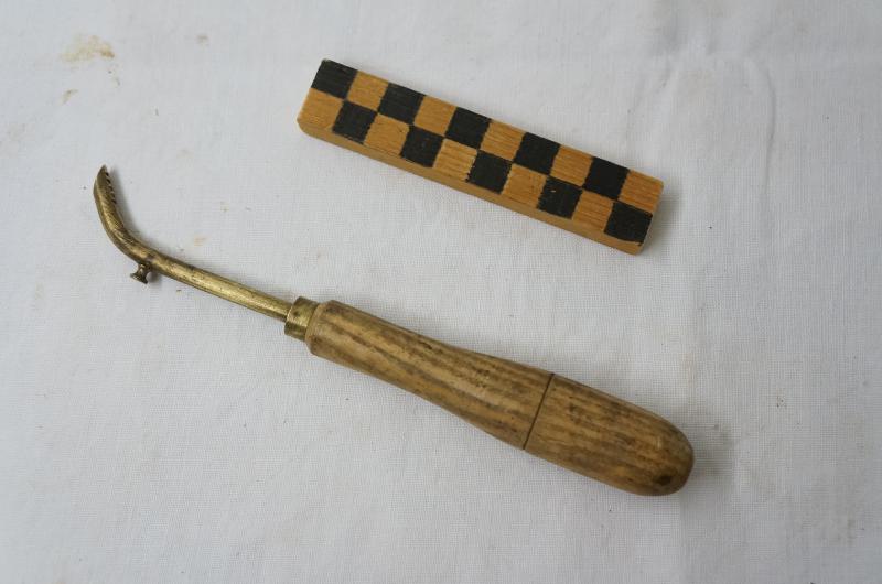

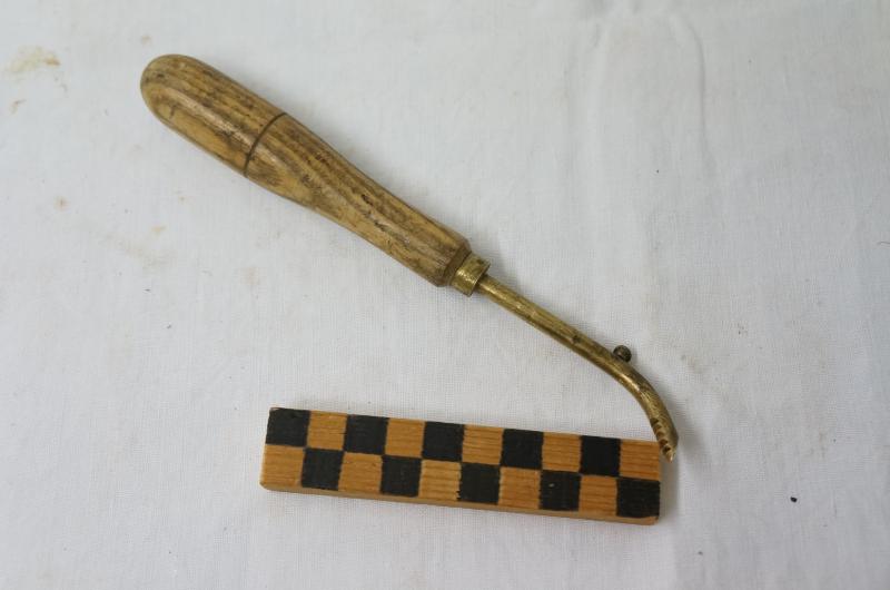

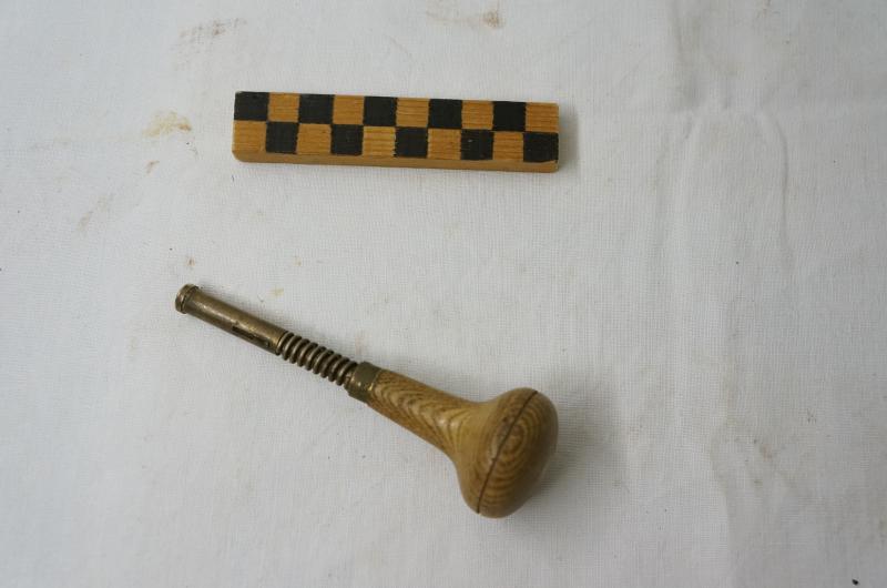

A quoi sert cet outil, peut-être outil d'apiculteur car ayant appartenu à la même personne qui avait le fixe agrafe d'apiculteur (2ème photo)
Il est peut-être incomplet ?
Fixe agrafe d'apiculteur

Mini pied- de biche pour déposer les cavaliers , les agrafes ????

oui, floyd, c'est ce que j'ai supposé aussi, mais j'aurais voulu avoir des éléments le confirmant.

merci DTPT, donc lève cadre.
Le mien a juste un petit téton supplémentaire par rapport au croquis du catalogue Manufrance.
