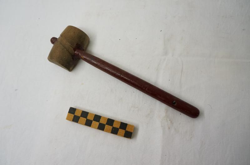

devinette girondine 1 Maillet a relier de tonnelier
Messages: 9 906
MessagePosté le: 18/08/2016 21:31:42    Sujet du message: devinette girondine 1 Maillet a relier de tonnelier Répondre en citant
Fonction de cet outil chiné suite à visite au musée de tandem
Comme dit par kikeli, ce n'est pas une massette cassée, bien qu'elle m'ait été vendu comme telle !
Ce n'est pas non plus un outil de verrier.

MessagePosté le: 18/08/2016 21:38:49    Sujet du message: devinette girondine 1 Maillet a relier de tonnelier Répondre en citant
Sabot de frein?
Messages: 9 906
MessagePosté le: 18/08/2016 21:46:28    Sujet du message: devinette girondine 1 Maillet a relier de tonnelier Répondre en citant
non, plus fer
Messages: 4 604
MessagePosté le: 18/08/2016 21:48:23    Sujet du message: devinette girondine 1 Maillet a relier de tonnelier Répondre en citant
Maillet a relier de tonnelier,pour enrouler d'osier les cerclages en bois des tonneaux
Messages: 9 906
MessagePosté le: 18/08/2016 21:55:37    Sujet du message: devinette girondine 1 Maillet a relier de tonnelier Répondre en citant
Bravo Wolf, c'est çà, mais je dirais plutôt pour tendre l'osier qui ligature les extrémités des cerclages bois des tonneaux. C'est plus un tendeur qu'un maillet.
Si j'ai bien compris l'explication de tandem, le creux de la massette épouse la forme extérieure du cerclage en général en châtaigné. L'osier vient se placer dans la rainure, et on fait levier avec la poignée pour tendre l'osier à chaque enroulement autour des extrémités du cerclage.
Tandem, s'il nous lit, pourra peut-être confirmer ou corriger mon explication.

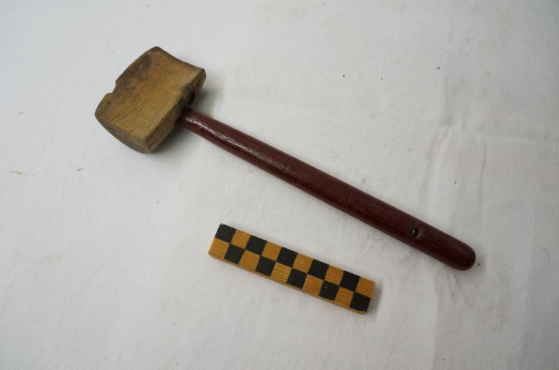

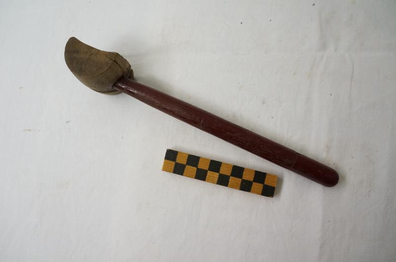

MessagePosté le: 20/08/2016 11:19:56    Sujet du message: devinette girondine 1 Maillet a relier de tonnelier Répondre en citant
JEF ton maillet n'est pas rond ou ma vue me fait défaut Shocked Laughing
Messages: 9 906
MessagePosté le: 20/08/2016 12:08:47    Sujet du message: devinette girondine 1 Maillet a relier de tonnelier Répondre en citant
Non, mon maillet n'est pas rond.
oui, c'est curieux, je n'avais pas remarqué que D Boucard précise "rond".....mais qu'entends il par là, et le dessin n'est pas clair. Si on regarde la face inférieure, elle ne parait pas très circulaire, comme si il y avait une partie concave de l'autre côté, ALORS Question Question
On dirait que :
- le manche est souvent parallèle à l'encoche pour le maillet à relier
- le manche est plus souvent perpendiculaire pour la mailloche à fourrer
