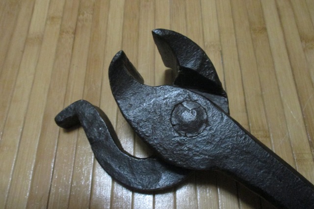

IDENTIFIÉ !Arrache pointe universel
Messages: 5 839
MessagePosté le: 12/08/2016 21:23:58    Sujet du message: IDENTIFIÉ !Arrache pointe universel Répondre en citant

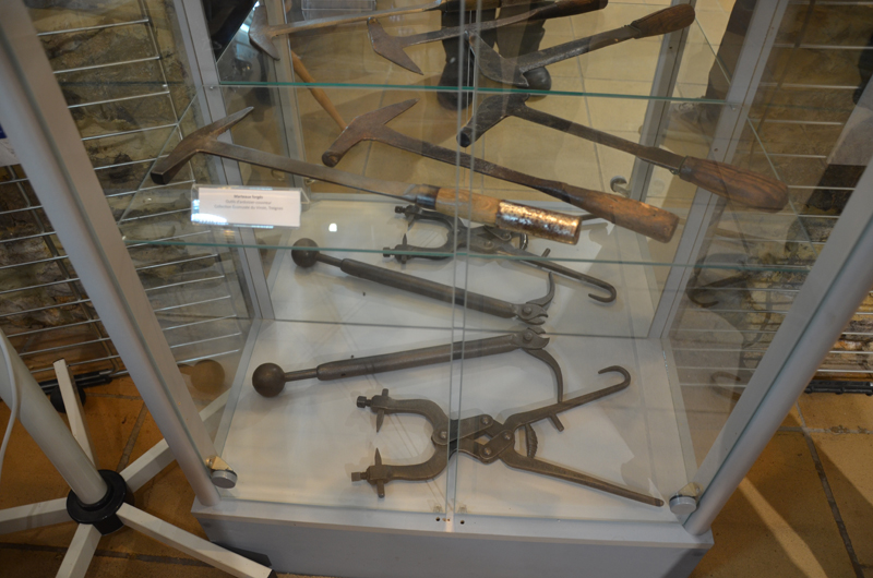

Cet outil, dans le bas de la vitrine, derrière l'outil pour percer les ardoises, est considéré comme un outil d'ardoisier. Je pense qu'il s'agit d'une autre destination, peut-être même deux.
Votre avis  Question

MessagePosté le: 12/08/2016 21:34:11    Sujet du message: IDENTIFIÉ !Arrache pointe universel Répondre en citant
Le même type d'outil se trouvait à Hargimont, mais il est incomplet sur la photo.

MessagePosté le: 12/08/2016 21:41:01    Sujet du message: IDENTIFIÉ !Arrache pointe universel Répondre en citant

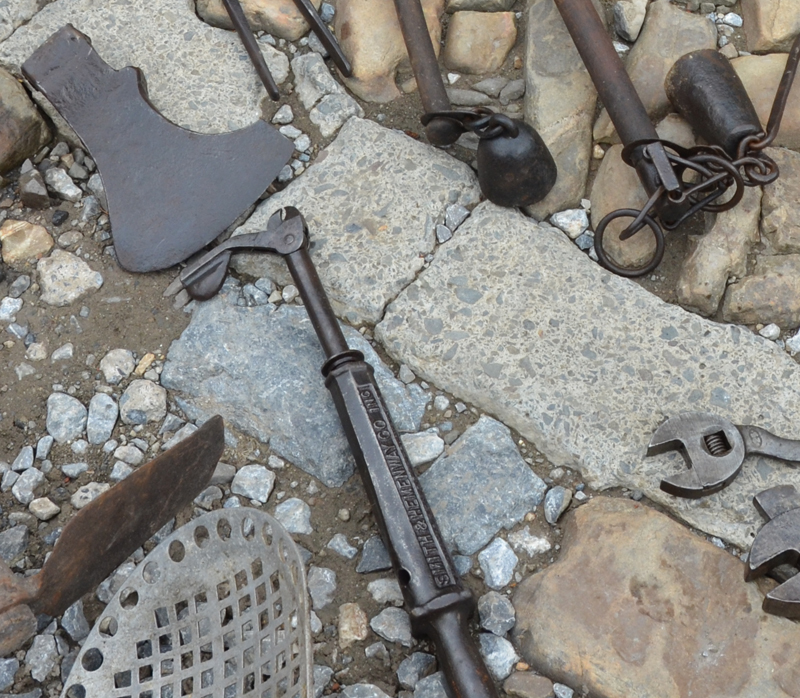

c'est pour moi un arrache clou "américain", le marteau travaillant en  arrache à inertie :
  https://petitoutil.wordpress.com/2015/11/13/arrache-clou/
une variante
Voir également :
  http://www.forum-outils-anciens.com/p79609.htm
  http://www.forum-outils-anciens.com/t7351-a-identifier.htm

MessagePosté le: 13/08/2016 01:43:21    Sujet du message: IDENTIFIÉ !Arrache pointe universel Répondre en citant
Il existe un livre dedié à ces outils...
https://www.amazon.com/Nail-Pullers-Raymond-Fredrich/dp/1420874527
J'en ai acheté un en France - fabrication americaine...

MessagePosté le: 13/08/2016 08:38:15    Sujet du message: IDENTIFIÉ !Arrache pointe universel Répondre en citant
Je possede un arrache clous.

MessagePosté le: 13/08/2016 11:26:49    Sujet du message: IDENTIFIÉ !Arrache pointe universel Répondre en citant

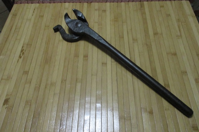

Modèle simplifié ,pour je pense aussi arracher les clous

MessagePosté le: 13/08/2016 14:19:03    Sujet du message: IDENTIFIÉ !Arrache pointe universel Répondre en citant
Bien entendu d'accord pour l'arrache clou américain Okay

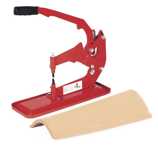

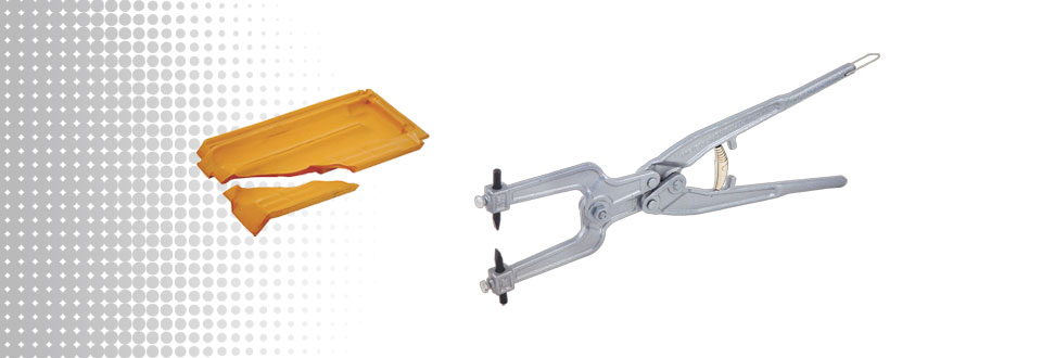

Par contre je suis plus que sceptique pour les pinces à trouer les ardoises, pour moi ce sont des pinces à couper (plutôt gruger) les tuiles (avant les lapidaires, ma génération...)
Quelqu'un confirme ?)
Messages: 9 700
MessagePosté le: 13/08/2016 14:59:13    Sujet du message: IDENTIFIÉ !Arrache pointe universel Répondre en citant
+ 1 loursenbois, je possède une de ces pinces que j'ai déjà utilisée, non pas sur de l'ardoise mais sur des tuiles plates petit format, elles servent effectivement à gruger.
Les deux dents démontables pour l’affûtage et le réglage ne sont pas pointues mais "en burin" à double chanfreins (on les règle non jointives comme les becs d'une pince casse sucre).
Essayer de faire un trou par pression sans percussion avec ce type de pince conduit à l'éclatement de la tuile (ardoise je ne sais pas j'ai pas essayé).

MessagePosté le: 13/08/2016 15:40:43    Sujet du message: IDENTIFIÉ !Arrache pointe universel Répondre en citant
quand je travaillais encore,cette pince etait vendue par FURAX sous le nom de coupe tuiles

MessagePosté le: 13/08/2016 21:54:41    Sujet du message: IDENTIFIÉ !Arrache pointe universel Répondre en citant
Merci pour vos informations. J'étais absent ce samedi. Je donnerai ces avis au conservateur du musée. L'arrache-clou m'avait été renseigné comme outil pour démonter les parquets ou les clôtures.

et un autre forme....
et pour l'arrache-clou
