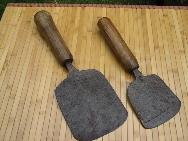

avec un manche en travers ça peut faire un couteau à fromage  !! Laughing  Dams pourrait nous en dire plus ??!^^

bonjour je dirais broye chardron pour donner aux animaux ...
voir sur le Boucard .....

comme coudray, par exemple coupe-lande en Bretagne pour nourrir les chevaux :
... mais avec une soie classique.

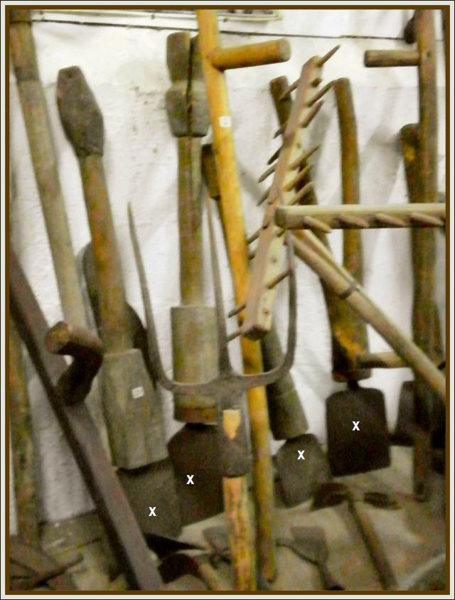

Peut-être comme ces coupe ajoncs pour le bétail provenants de bretagne .

oui wolf, c'est exactement ça !  Okay   !!
en revanche les manches traditionnels en Morbihan, par exemple, sont ceux de la photo, courts 60 à 80 cm mais de Ø important : 8 à 10 cm.

Sur la photo de wolf, il me semble que c'est aussi des soies carré.
C'est vrai que ça ressemble bien aux coupes-ajoncs de Bretagne de vos photos.

Ceux de la photo de wolf semblent plus courts.
Une question cependant : ces coupe-ajoncs de Bretagne sont-ils droits quand on les regarde de profil ?
C'est mon impression en regardant vos photos.
C'est aussi ce que l'on peut penser s'ils sont utilisés pour broyer, pour hacher (utilisation avec des mouvements verticaux, ce que laisse supposer le manche assez court).
Mon outil présente une dissymétrie quand on le regarde de profil (un peu comme une bêche) : voir la 3ème photo de mon premier message...
