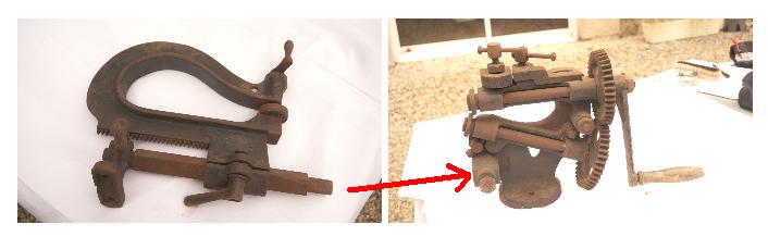

Ci-dessous une machine signée de la manufacture allemande Erdmann Kircheis AUE.
J'ai bien sur cherché avec ce simple renseignement, sauf que je n'obtiens que des résultats en allemand, langue que je ne maîtrise absolument pas !
Il est possible que la chose servait dans une orfèvrerie, mais je n'en suis pas certain.
Merci pour votre aide précieuse Smile

MessagePosté le: 30/07/2016 18:42:06    Sujet du message: Machine E. Kircheis Répondre en citant
La firme Kircheis produit surtout des machines pour former du metal. Il semble que ton outil est une piece d' une machine pour former des bordures sur le metal

MessagePosté le: 30/07/2016 19:13:16    Sujet du message: Machine E. Kircheis Répondre en citant
http://www.zeno.org/Lueger-1904/A/Bördeln
Bingo Very Happy
J'étais sur le point de mettre un autre post avec ceci :
Un grand merci Okay
Quand tu dis former des bordures tu peux préciser ?
Quelqu'un maîtrise l'allemand Question
Messages: 10 159
MessagePosté le: 30/07/2016 20:33:30    Sujet du message: Machine E. Kircheis Répondre en citant
Il me sembke que les deux sont machines de la ferblanterie...
le premier me semble une coupe circle, manquant sa lame....
C'est possible que c'est utilisé avec un autre machine...

MessagePosté le: 30/07/2016 20:45:10    Sujet du message: Machine E. Kircheis Répondre en citant
Bonjour,   la machine est une bordeuse-moulureuse surtout utilisée dans la protection des calorifugeage , pour faire les emboitement.

MessagePosté le: 30/07/2016 22:58:05    Sujet du message: Machine E. Kircheis Répondre en citant
Ok, je comprends mieux pour la deuxième, la bordeuse-moulureuse.
Mais la première est manifestement incomplète ou bien s'associe-t-elle avec la deuxième comme le laisse penser la figure N°3 du lien qu'a donné Fer ?
Sachant que je ne peux pas le vérifier n'ayant pas les objets sous la main pour le moment.
Messages: 10 159
MessagePosté le: 31/07/2016 10:25:19    Sujet du message: Machine E. Kircheis Répondre en citant
Il me semble que peut-être les deux sont les deux parties d'un machine multi-usage..
On peut changer les rouleaux (souvent vendu avec un series)... pour couper, mouler, plier, crêper, etc..

MessagePosté le: 31/07/2016 11:01:31    Sujet du message: Machine E. Kircheis Répondre en citant
Merci Billman, ton aide est précieuse et ce que tu proposes est exactement ce que je pense !
Une jonction entre les deux machines !
Je ne peux pas le vérifier avec les deux machines-outils. Elles sont loin de moi, mais d'ici une dizaine de jours, je devrai les avoir en vrai afin de vérifier si elles fonctionnent ensemble.
Mais du coup, s'il s'agit d'un ensemble multi-usage, comme le suggère Billman. Comment fonctionne la première qui serait, selon, Billman une "coupeuse de cercle" ?

MessagePosté le: 31/07/2016 11:21:15    Sujet du message: Machine E. Kircheis Répondre en citant
Ces outils de ferblantier ont utilisé à couper les cercles, plier les bords, faire les jonctions entre les parties d'un boite (ou autre chose) en tôle...
Si tu cherches images Google en anglais 'tinsmiths bead roller' tu pourras trouver une gamme des petits machines de ferblanterie...
Dans les États Unis l'entreprise  Peck Stow and Wilcox (Pexto) les ont fabriqué
Ici un vidéo d'un ferblantier en travail...[font=Verdana, Arial, Helvetica, sansserif]https://www.youtube.com/watch?v=rUqH4FU1o8s[/font]
Si le lien ne marche pas, copier et coller celui...   https://www.youtube.com/watch?v=rUqH4FU1o8s

MessagePosté le: 31/07/2016 12:06:16    Sujet du message: Machine E. Kircheis Répondre en citant
Merci Billman !
Pour tes efforts et ton intérêt Very Happy
Tes propos et illustrations sont toujours très constructifs. Mais ce que je vois sur la vidéo, est un exemple simple, de ce qu'il est possible de faire avec la deuxième partie de la machine-outil.
Cette utilisation, presque infinie, me semble compatible avec une mise en oeuvre en orfèvrerie.
Mais je ne comprends toujours pas ce qu'il est possible de faire avec la 1ère machine en association avec la deuxième ! ?
Peut-être sommes nous dans une impasse et que les deux machines-outils n'ont rien avoir l'une avec l'autre... ?

MessagePosté le: 31/07/2016 12:52:09    Sujet du message: Machine E. Kircheis Répondre en citant
la partie gauche fait roter une tole rond pour la couper ou former une bordure avec la partie droite.

MessagePosté le: 31/07/2016 14:17:46    Sujet du message: Machine E. Kircheis Répondre en citant
Ok, Merci Fer !
Je ne suis pas certain que mon cerveau est bien assimilé ton explication ! Notamment sur la partie gauche de l'ensemble. A vérifier que les deux machines-outils vont bien ensemble.
Du côté droit, l'outil est très malléable, selon les profilés choisis et peut avoir de multiples utilisations, y compris, en orfèvrerie que je comprends très bien.
Par contre à gauche, mon essence grise ne comprend rien Rolling Eyes
Que cette partie soit isolée, ou qu'elle fonctionne avec l'autre. Franchement, je n'y comprends rien !
Même, si l'on prends en compte un coupe de cercle, comme le suggère Billman, je suis largué !
Désolé par mon insistance et votre expertise attentionnée !

MessagePosté le: 31/07/2016 18:22:12    Sujet du message: Machine E. Kircheis Répondre en citant
La partie gauche a une axe rotatif - et c'est réglable pour changer le diamètre...
Selon les rouleaux la partie droit peut couper un cercle, ou créer un bordure sur un cercle - comme le la partie supérieure ou inférieure d'une boîte rond...
C'est un outil de ferblantier ou dindanier, mais les orfevres peut l'utiliser aussi pour couper les cercles....
Je viens de trouver un vidéo plus convenable.. le même machine en usage....
https://www.youtube.com/watch?v=WtyAoITMHFA
