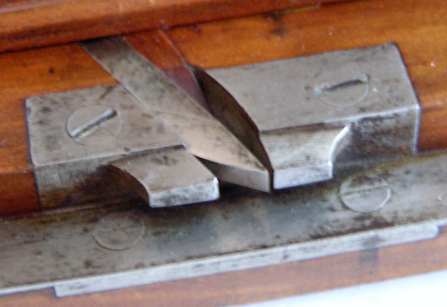

Bonjour .

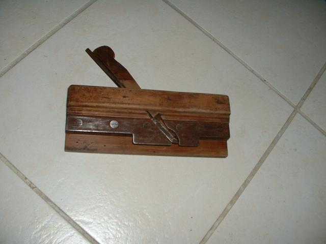

J'ai trouvé ce bouvet à rainure (de fabrication soignée ) que je croyais connaitre sauf que je ne retrouve rien le concernant .
De plus le fer absent doit être de faible épaisseur contrairement aux fers à rainure qui ne manquent pas.( J'ai mis un fer qui bute dans la languette métallique de devant .)
Peut -on m'en dire plus sur cet outil .
Photo suit

Est-ce que le fer peut prendre la position inversée???

On peut certes retourner le fer et le biseau se trouve alors à 90° .
Ou trouver un fer mince qui me semble rare et plus fragile .
Ou sortir la meuleuse (dernière solution à utiliser en dernier ).

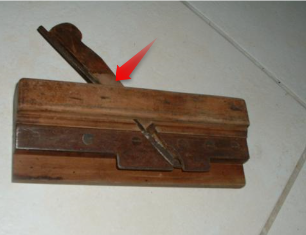

le fer est trop épais : voir la trace sur le coin , c'est son inclinaison qui ferme sur le conduit :

IL ne me reste plus qu'a trouver un fer épais de moitié seulement .
Néanmoins j'aurai aimé savoir à quel corps de métier il appartenait et pour quel usage .

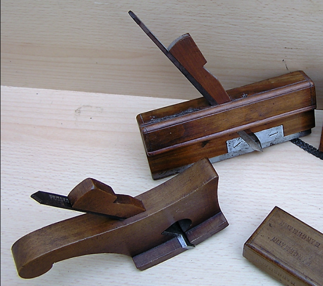

N'est peut-être qu'un bouvet au guide raccourci , accident ? convenance personnelle ?
Celui du menuisier en voiture est monté d'un guide court , ici 25 mm.à sa base:
ça donne une idée de la finesse du bornoyage :

Merci pour ta documentation Detoutpartout .
J'en conclu qu'il s'agit d'un rabot copié sur un des carrossier par contre il est de fabrication soignée .

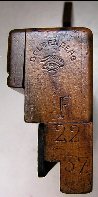

ICI un GOLDENBERG milieu 20 ème , angle du fer 50 ° fort ressemblant :

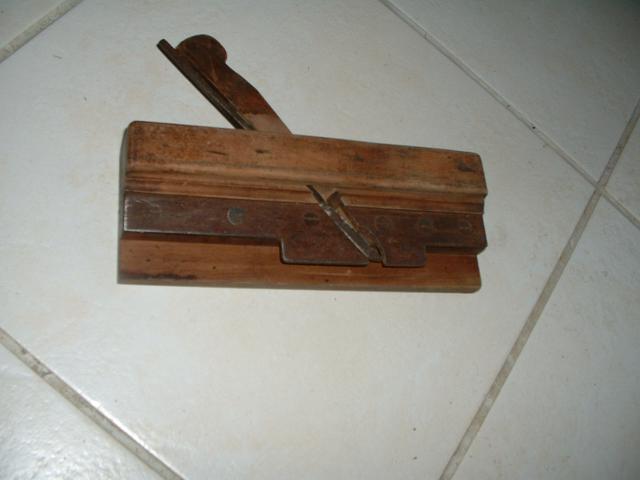

Les bouvet de deux pièces de carrossier ont une languette métallique intégrale comme le tien, ils sont conçus pour aller droit, éventuellement sur une pièce cintrée dans la longueur.
Les bouvets simples comme celui montré par DTP sont conçus pour aller sur des pièces cintrées aussi dans la largeur.
Le tien ne peut qu'aller droit, ce qui ne convient pas trop au carrossier, c'est pour ça que je pense aussi à une modif d’atelier pour rainurer une pièce droite mais cintrée dans la longueur : ébéniste, menuisier ou que sais-je.
Il existe des fers moins épais pour les petites épaisseurs. Le biseau est dirigé normalement, vers le bas, je pense.
