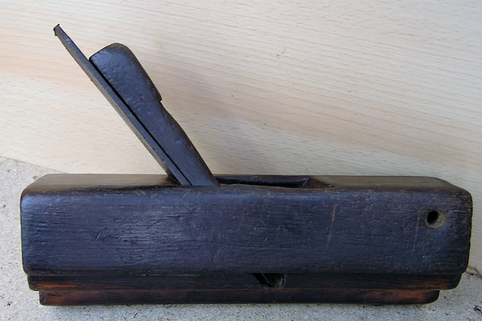

12 en bois noirci
Messages: 5 002
MessagePosté le: 27/07/2016 17:01:32    Sujet du message: 12 en bois noirci Répondre en citant
9 :
et 3 :

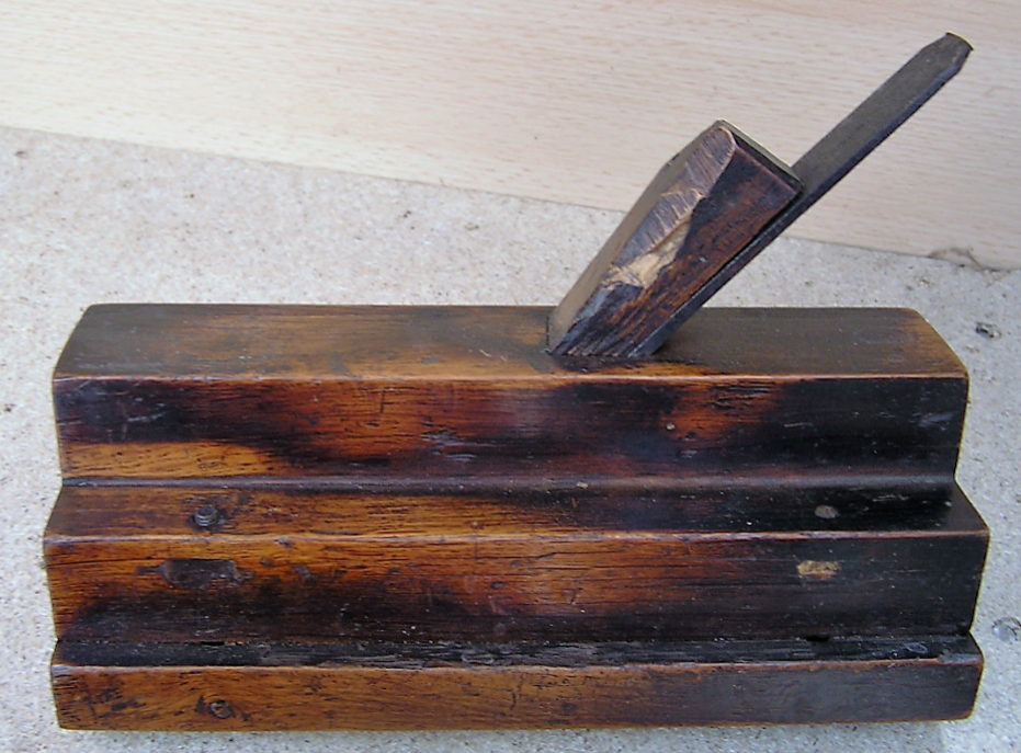

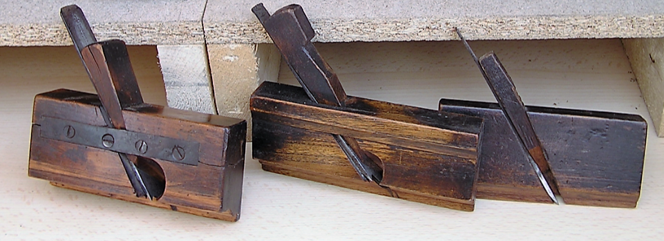

Sans ètre un grand connaisseur ,ces 12 en bois noircis me semblent biens beaux .

MessagePosté le: 27/07/2016 19:45:27    Sujet du message: 12 en bois noirci Répondre en citant
Belle petite série .
A t'on une idée du produit utilisé pour colorer le bois ?
CG
Messages: 9 701
MessagePosté le: 27/07/2016 21:11:04    Sujet du message: 12 en bois noirci Répondre en citant
J'ai bien l'impression que ce noir c'est tout simplement de la crasse : poussière rendue adhérente par la transpiration de l'utilisateur, il me semble d’ailleurs que le bois est plus clair partout où les mains ne portent pas.

MessagePosté le: 28/07/2016 16:30:26    Sujet du message: 12 en bois noirci Répondre en citant
Avis péremptoire et justification incompréhensible :
MICHEL66 a écrit:
... le bois est plus clair partout où les mains ne portent pas.
TIENS DONC ,AH BON Question Question

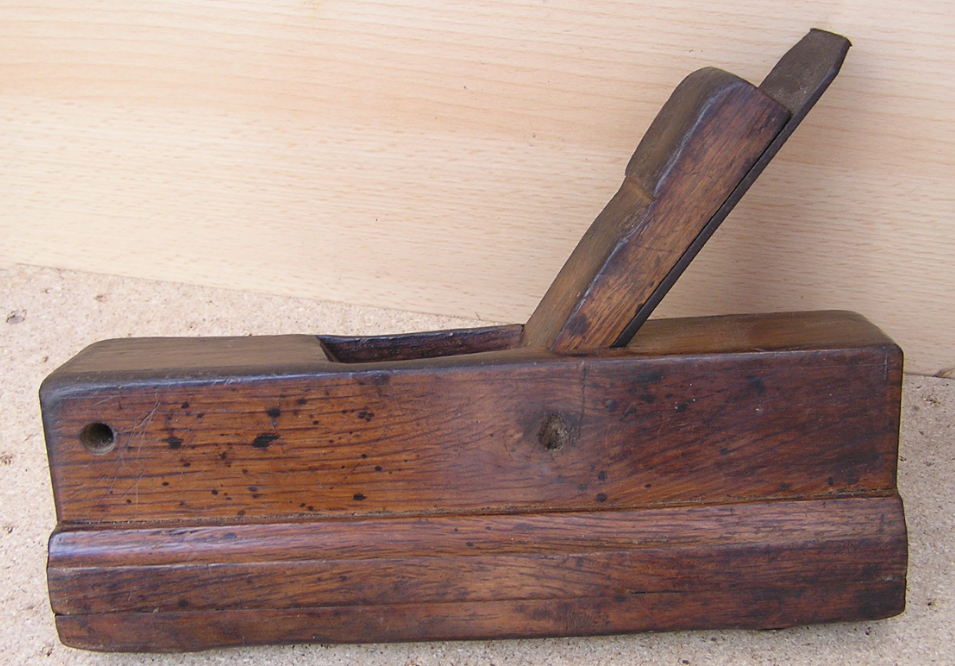

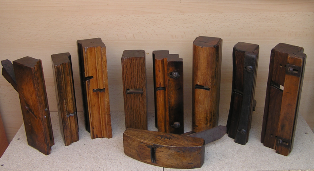

Ni crasse ni patine mais teinture dite du bois noirci très en vogue pour le mobilier Napoléon III allant jusqu'à donner un effet ébène .
P.S.:Quant à la très coûteuse popote , NON MERCI , il y a belle lurette que j'ai communiqué ma composition perso que je me garderai bien d'appliquer sur ces rabots ,SACRILEGE !
RECTO :
VERSO :
C'EST PAS BEAU ???

MessagePosté le: 28/07/2016 16:36:01    Sujet du message: 12 en bois noirci Répondre en citant
ce que vous appeler de la crasse Exclamation
moi j'appel cela la patine  Laughing  ...

MessagePosté le: 29/07/2016 07:53:00    Sujet du message: 12 en bois noirci Répondre en citant
je revient sur la possibilité d'une patine du a la fumée de certain intérieur "rustique "
que j'avais déjà évoquer dans un autre sujet du forum

MessagePosté le: 29/07/2016 08:46:29    Sujet du message: 12 en bois noirci Répondre en citant
Anciennement, des sabotiers plaçaient les sabots dans un enfumoir pour les patiner, leur enlever l'aspect blanc.

MessagePosté le: 29/07/2016 12:18:01    Sujet du message: 12 en bois noirci Répondre en citant
Cette "teinture dite du bois noirci très en vogue pour le mobilier Napoléon III allant jusqu'à donner un effet ébène" aurait donc été appliquée volontairement pour faire joli et unifier l'ensemble des rabots de l'atelier de l'ébéniste .
Mais peut-on supposer des essais, des tests de différentes compositions sur différents bois ?

MessagePosté le: 29/07/2016 13:33:10    Sujet du message: 12 en bois noirci Répondre en citant
On vient d'évoquer la fumée pour teinter le bois mais si je ne me trompe on fume aussi le viande pour la protéger des mouches aussi pour dissuader les xylophages , la solution est peut être bonne d'autant qu'ils raffolent du hêtre et que de nombreux rabots en sont faits .

MessagePosté le: 30/07/2016 00:35:37    Sujet du message: 12 en bois noirci Répondre en citant
En effet, le bois est plus clair par endroits, mais là où la main porte.
Pour la teinte noire (parfois très belle, ah que oui!), je pense plutôt à une utilisation sur les résineux qui laisse cette teinte caractéristique, déjà évoquée récemment. La teinture "Napoléon III" (décoction de bois de campêche puis acétate) teinte plus profondément.

MessagePosté le: 30/07/2016 18:20:58    Sujet du message: 12 en bois noirci Répondre en citant
AH OUI ? sûrement l'acétate de godasse qui change tout ...préférer la pyrolinite de fer à 3 ° Baumé Shocked

MessagePosté le: 28/08/2016 09:55:05    Sujet du message: 12 en bois noirci Répondre en citant
@DTPT : il existe une teinture du bois noirci qu'on peut faire soi même s'il te plaît?
