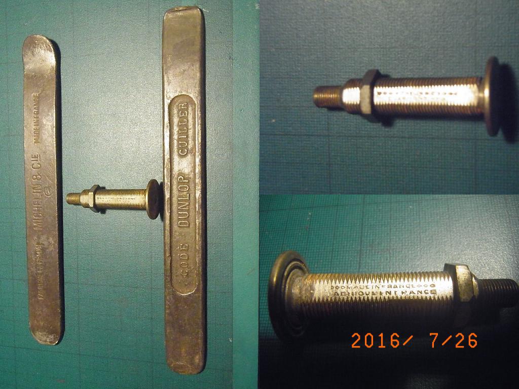

C'est entendu, la valve n'est pas un outil, les cuillers  en revanche sont bien des outils destinés au démontage des enveloppes.
Cette valve m'intrigue, elle est gravée sur l'un de mes plats « Michelin et compagnie Clermont-Ferrand » sur l'autre « made in France et fabriqué en France » mais surtout le présente deux diamètres différents, le plus gros 12 mm et le standard 7,5 mm.
S'agit-il d'une valve ancienne ou d'une valve de camion ? Il y a beaucoup de collectionneurs de produits déclinés dans la marque Michelin mais des collectionneurs de valves je n'en connais pas encore alors peut-être a-t-il parmi vous des connaisseurs ? des anciens garagistes ou des fondus de bibendum pour préciser.
Merci.

MessagePosté le: 26/07/2016 12:11:33    Sujet du message: Résolu, pour engins et poids lourds MERCI Répondre en citant
Pour moi valve démontable, dite "à serrer" pour chambre à air poids-lourds, matériel agricole ...

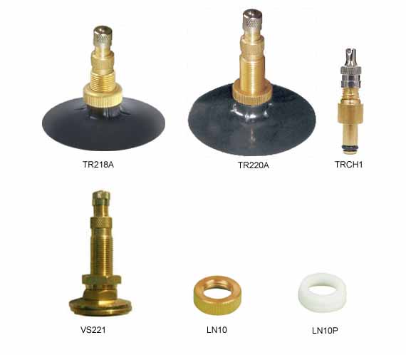

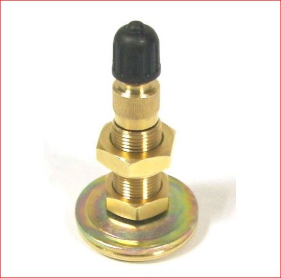

Je ne sais pas si MICHELIN continue à en commercialiser, mais d'autres fabricants l'offrent toujours à la vente pour matériel agricole et engins de travaux publics:
  http://www.discountfarmer.com/90-valve-et-accessoires

Les valves présentées par MICHEL66 et par Billman sont des valves pour gonflage à l'eau des pneus agricoles ou de travaux public (certains pneus de grosse dimension sont souvent gonflés à l'eau (1/3 du volume) pour donner de la stabilité à l'engin en rabaissant le centre de gravité.
La valve de bruno semble être une
valve démontable, dite "à serrer" pour chambre à air poids-lourds, matériel agricole ... comme le dit MICHEL66
