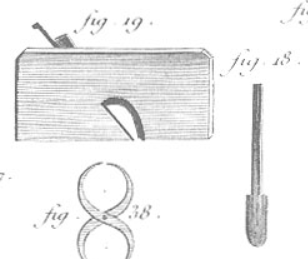

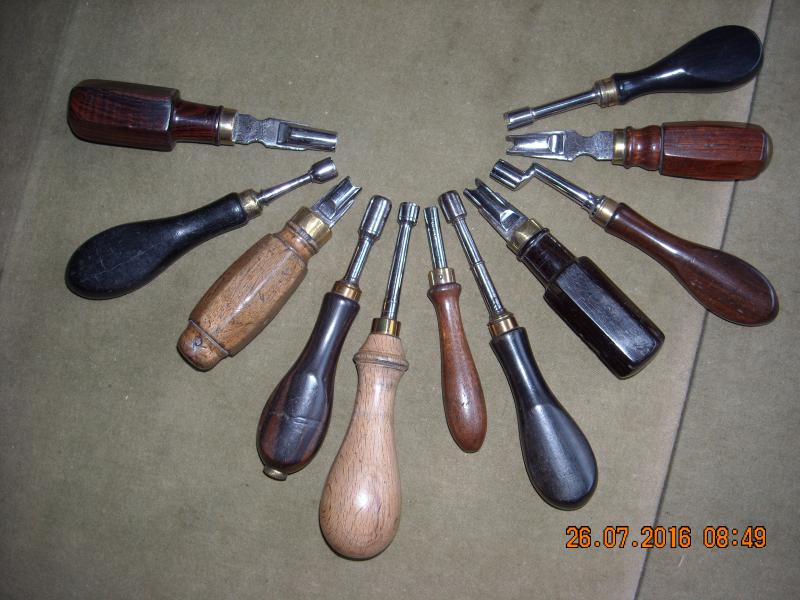

Messages: 5 002
MessagePosté le: 25/07/2016 18:43:20    Sujet du message: rabot d'arquebusier bois et laiton Répondre en citant
IN FRENCH : RABOTS D'ARQUEBUSIER :
à St ETIENNE pour les fusils GRAS (1874) , KROPATSCHEK (1878) et LEBEL (1886) pour des armes crées en 1874 toujours produites en 1892 :
Messages: 9 830
MessagePosté le: 25/07/2016 18:47:18    Sujet du message: rabot d'arquebusier bois et laiton Répondre en citant
10 Exclamation .....c'est tout Smile
Messages: 9 699
MessagePosté le: 25/07/2016 20:59:39    Sujet du message: rabot d'arquebusier bois et laiton Répondre en citant
Okay  merci pour cette belle collection, je n'en ai jamais vu un seul en chine et là j'ai un document qui en présente 10 d'un coup  Okay
Messages: 9 830
MessagePosté le: 25/07/2016 21:32:50    Sujet du message: rabot d'arquebusier bois et laiton Répondre en citant
Qu'est ce qu'il y a d'écrit rabot à éb....cher ? ébaucher ? C'est çà ?
Messages: 5 002
MessagePosté le: 25/07/2016 22:39:34    Sujet du message: rabot d'arquebusier bois et laiton Répondre en citant
C'est çà ! ébaucher le logement du canon .
9 c'est sûr , le 10 ème à droite présente plutôt un profil gueule de loup , il était avec le 5 ème à partir de la gauche .
Je le laisse dans cet ensemble car je ne l'ai pas trouvé jusqu'à maintenant dans la famille gueule de loup /mouton .
Il présente le même profil que celui de la grande encyclopédie :
C'ets un type de rabot que l'on risque de ne trouver que dans les régions abritant les manufactures royale ou impériale fin 19 ème .
Absent des catalogues d'outilleurs ils étaient fabriqués en interne .
