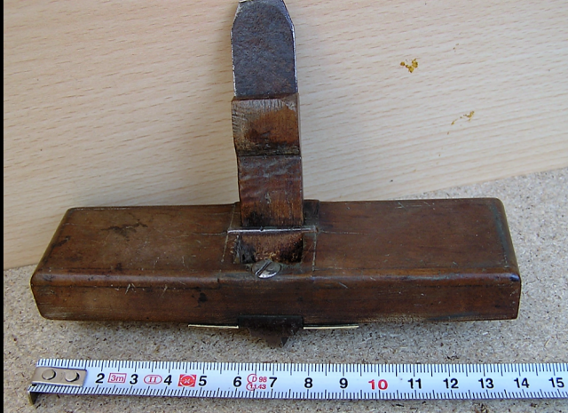

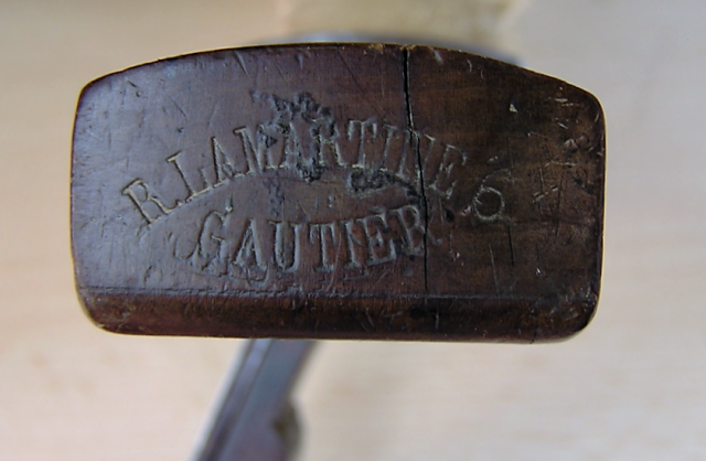

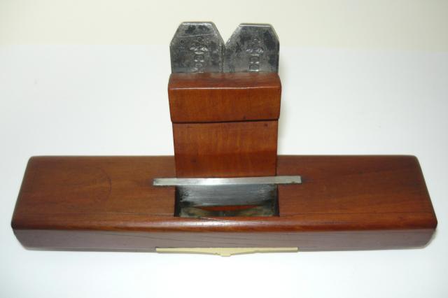

Superbe outil en plus tu dois pouvoir le daté facilement (premier nom des mines de Suèdes)je voulais savoir  si la vis sur le nez pouvait servir  à déferrer (elle ne doit pas etre d'origine )
De plus je pensais que ce genre d'outil était des guimbardes de carrossier.
Messages: 5 002
MessagePosté le: 18/07/2016 21:51:51    Sujet du message: Mini-wabstringue Gautier Répondre en citant

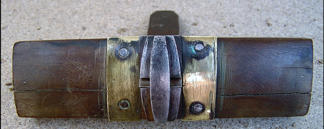

Gautier propriétaire des "mines de Suède" exerça au 6 rue Lamartine de 1859 à 1899 .
La vis à l'avant de la lumière a son pendant derrière le fer ,
elles traversent le fut pour maintenir le guide ovoïde .
Je n'ai pas de catalogue et j'ignore le nom et l'affectation qui était donnée à cet outil par son fabricant ,
et j'ai donc retenu la proposition de Daniel BOUCARD page 726 .

Concernant l' appellation d'un tel outil , j 'ai trouvé sur le forum dans " les rabots partie documentation outils de carrossier" des images d'un catalogue de 1900 de la PLANE D'OR ( spécialisé dans les outils de carrossier) le nom de guimbarde est mentionné (le document n'est pas très bon ,il faut jouer du zoom )
http://picasaweb.google.com/113715774780801104341/LesOutilsDuCarrossier?aut…

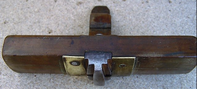

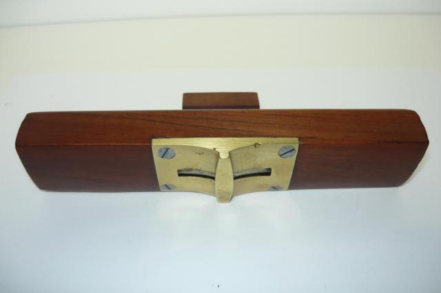

je joins aussi des photos d'un modèle diffèrent . La semelle en bronze est 1 pièce , elle est entaillée et vissée  par le dessous contrairement à la tienne ou on distingue 3 pièces ( la semelle du profil et les deux pièces de laiton)
De plus je voulais avoir  si ton fer est marqué

Fer anonyme n'agissant qu'en enlève carré .
Quant à la définition de guimbarde je retiens celle de Daniel BOUCARD :
aplanir les entailles affouillées au ciseau , le fer taille horizontalement et remonte à la verticale ....page 364/365 .
Du même jus : http://www.forum-outils-anciens.com/t10310-PANOPLIE.htm?q=panoplie

Il s'agit pour moi d'une guimbarde de carrossier typique cintrée dans les deux sens (voir p. 228), dont la longueur habituelle est bien d'une quinzaine de cm. Celle-ci a un montage original sans doute ancien, qui a dû être abandonné par les Mines de Suède plus tard comme dans l'outil montré par Yoyote.
Messages: 10 159
MessagePosté le: 30/07/2016 15:02:13    Sujet du message: Mini-wabstringue Gautier Répondre en citant

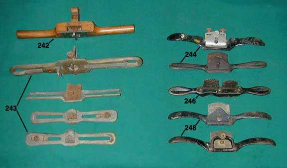

En Angleterre (et les États Unis) cet outil possède les poignées plus longues  - comme 242
