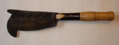

Bonjour, je suis nouveau dans ce forum et également dans le sujet des vieux outils...
L'autre jour je suis tombé dans un vide grenier sur ce genre de serpe à douille qui à l'évidence a besoin d'un nouveau manche car celui en place est cassé. Mais quelle longueur irait bien - comme pour un émondoir ou bien plus court?

Sinon, que dire si ce n'est que la question posée m'intéresse toujours. L'outil possède un seul tranchant dans la partie concave. L'encoche sur la partie supérieure en est dépourvue. A quoi pouvait servir cette encoche?
Il y a une marque que j'identifie comme "FAMY" (voir photo) plus, sur l'autre face, deux "D" l'un en-dessous de l'autre. Peut quelqu'un dire si c'est un outil XIXe voire plus ancien ou si c'est une forme d'une région spécifique?

Pour moi c'est une serpe à douille.
Le manche qui équipe ce genre de serpe fait habituellement entre 80 cm et 1 m.
Ce genre de serpe est généralement utiliser pour élaguer les façades de haies sauvages, et l'encoche sert à repousser certains branchages dans la haie.
Dans le catalogue TALABOT 1960 un modèle semblable à l'outil soumis à l'identification s'appelle "Corrèze"

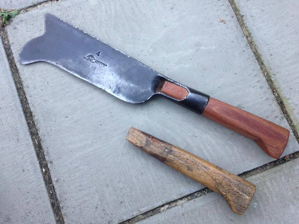

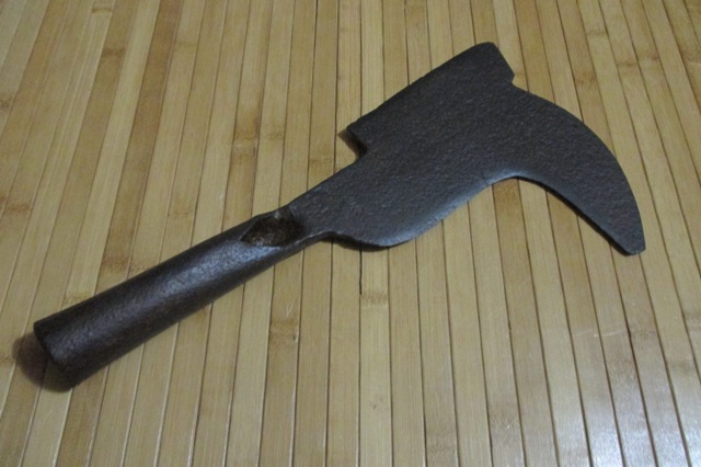

C'est bien curieux que cette forme de serpe à douille avec un encoche et affûtée d'un seul biseau est bien connue dans l'est de France (régions Rhone-Dauphine-Savoie) et une forme assez semblable est bien connue dans l'est d'Angleterre (région East Anglia)...
Une serpe de Suffolk...
et semblable de Norfolk....
à noter le manche court, mais en peut l'utiliser avec une manche plus long, comme un croissant... Certaines serpes à douille normandes sont munis d'un manche de 500mm de longuer...
L'encoche sert à pousser les brindilles et les petits rameaux dans l'haie..
